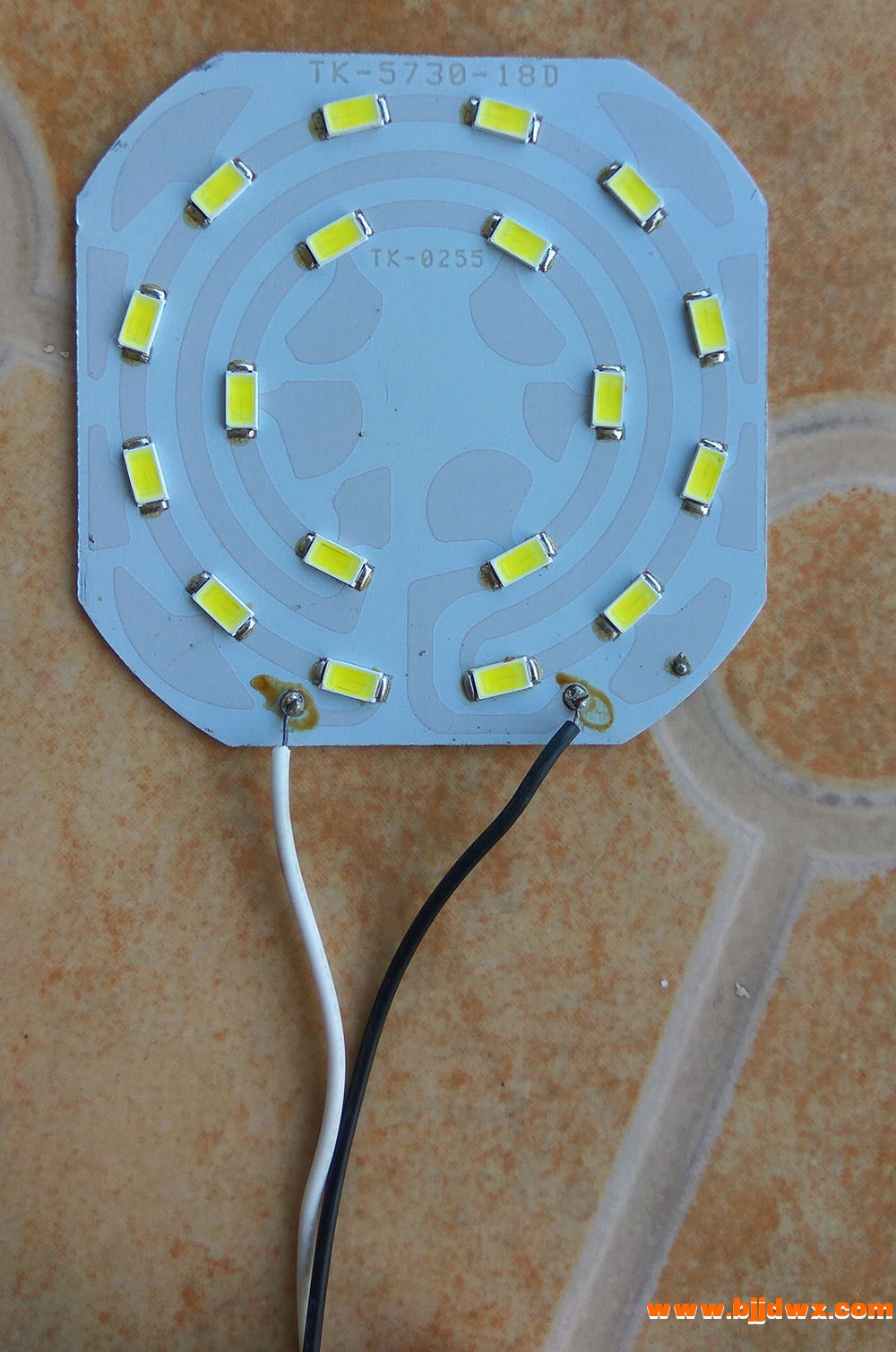

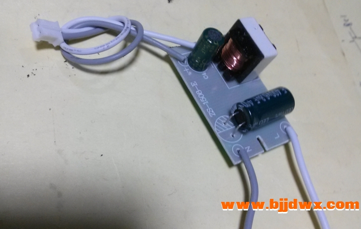

发表于 2016-8-11 18:31 | 显示全部楼层 |阅读模式
上图根据实物所绘
R3色环为棕、棕、黑、金
网上搜索LED节能灯电路图的R3保险电阻的阻值为510欧,
实物R3已经开路,只能从色环来判断,是11欧的,不知是否正确?

发表于 2016-8-11 20:46 | 显示全部楼层
看来师傅不是搞维修的、这是红 红 黑 金   就是22欧。这个电路太简单不可靠容易烧LED灯,现在的都是用贴片集成块做的更稳定。

发表于 2016-8-11 20:47 | 显示全部楼层
22欧姆

发表于 2016-8-11 22:57 | 显示全部楼层
楼主好像有点色盲,红红黑金应该是22欧

发表于 2016-8-11 23:57 | 显示全部楼层
明明是红,怎么看成了棕?

发表于 2016-8-12 12:29 | 显示全部楼层
这是一个限流电阻,22欧

 楼主| 发表于 2016-8-12 14:03 | 显示全部楼层
cpu76832 发表于 2016-8-11 20:46
看来师傅不是搞维修的、这是红 红 黑 金   就是22欧。这个电路太简单不可靠容易烧LED灯,现在的都是用贴片 ...
比较一下红和棕,图上面那个才应该是两个红环

 楼主| 发表于 2016-8-12 14:15 | 显示全部楼层
佘荣维修 发表于 2016-8-11 22:57
楼主好像有点色盲,红红黑金应该是22欧
看9楼图片

 楼主| 发表于 2016-8-12 14:17 | 显示全部楼层
WHXZZSZ 发表于 2016-8-11 23:57
明明是红,怎么看成了棕?
看9楼图片
比较一下再说!
