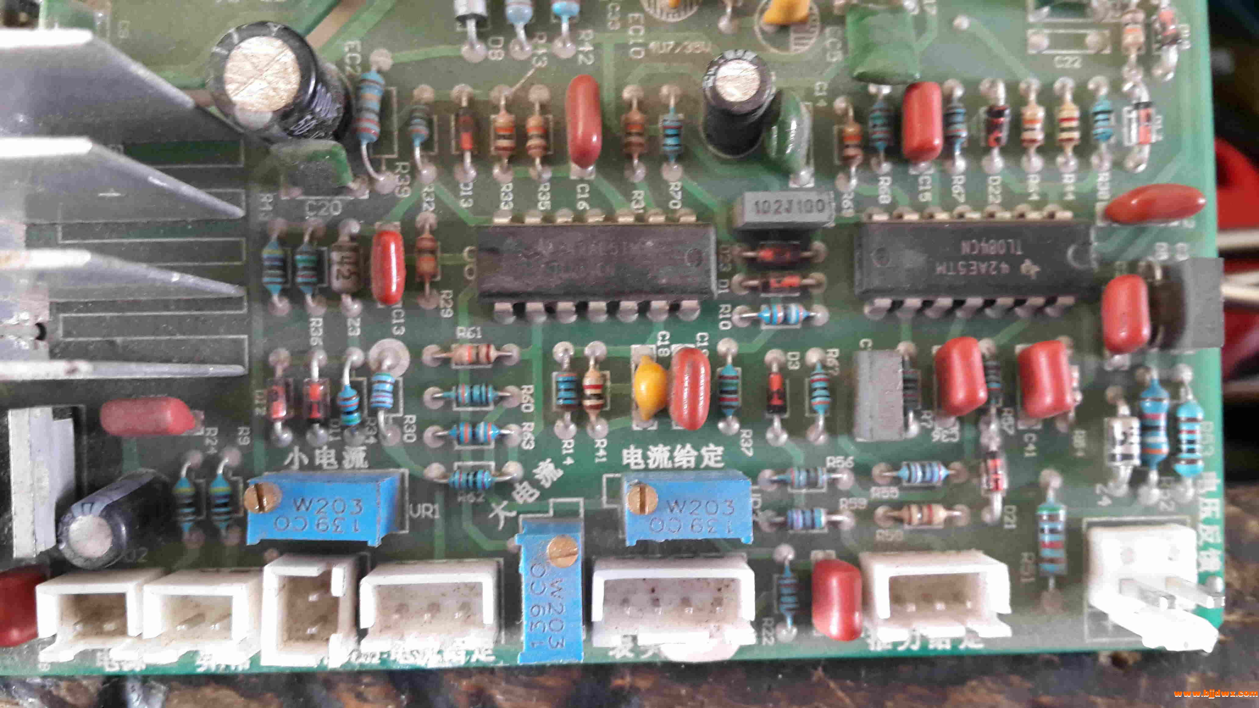

修一台瑞凌(焊机上写的是这个”淩”)ZX7-315,上板烧毁给行换了一块新板,板上有三个可调电阻,不知怎么调才能使电焊机达到标准状态。谢谢!(本人对焊机是菜鸟) 20160810_152910_看图王_看图王.jpg

如果买回来的板是315的板,一般出厂是已调整到315状态,不用再调整了,而用在300或250机器上才调整.
个人认为,小电流和大电流调节电位器是调节输出的电流最小及最大电流的,小电流电位器不用调了,大电流电位器顺时针调整电流加大,反之减小,电流给定是调整显示电流的.
实际使用最好与商家联系索取相关资料.

补充下:这种板其实摘件维修也不是很难,只要多给点耐性就不难查出故障所在.
上图所在位置就是振荡调整电路,往后就是驱动电路(称之为驱动小板)及变频电路(为MOS管电路和IGBT电路),
故障多出在振荡IC(如3525)或推动管上,而驱动小板很小损坏,但当出现MOS管或IGBT管烧管那驱动就一定会受波及.
当然,用现在的人工费用及修补板的价钱来比较,换板维修是一种很直接的方法.

谢谢楼上,我换的板子和原机一模一样,空载时调焊机电流给定旋钮显示在44-87之间变化,请教:这样的话还需要调整板子上的给定电流电位器吗?(这个焊机是带显示屏的)我是修家电的,焊机这种东西还是第一次接触。
