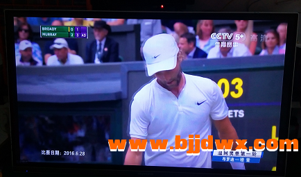

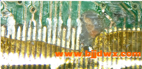

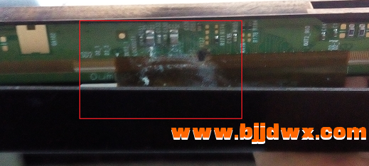

1.6/29日客户送来一台创维47E750A液晶电视,有声音无字符,拆机量测逻辑板VGH与VCC电压都很低,将逻辑板左边FPC拔出后,电压恢复正常,拆开液晶屏边条板,发现边长板COF与PCB金手指压著部位,严重腐蚀短路(进水造成)|(如图1)。
2.将腐蚀部份清洁后,发现PCB已腐蚀断线,开机有图像显示,但右侧约1/4从上至下显示白屏,断电使用导电银浆将断开的线路连接,并烤干如图2,开机显示正常如图3。
