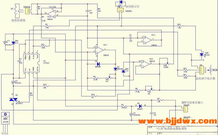

白光926.电路图在下面。昨天突然不发热了。电源灯也不亮了。测C1上的电压35V,C2电压1V,C3电压5V。代换D3故障不变,代换ZD1,故障不变。拆除U1\U2,故障不变。测各处没短路故障。很奇怪C2的电压只有1V。请教一下大家。谢谢

终于发现是C1701坏了。这块板先不用了。手头上的一块936面板要派上用场了。买一个山寨的936外壳,把926的变压器装到这外壳上,连接好线,手柄还是原来的900M。一台936就这样产生了。比原来的926好用的多。同样是280度,化锡的时间快好多,而且大锡点也不在话下。
926面板和控制板,准备用一个24V4A的的笔记本电源改装后做一个便携的,手柄用白光907,上门进就不再用黄花了,黄花更不好用。

无论是926还是936,都是不能用开关电源的,因为1701的一个脚 必须用到50、60HZ的频率才能正常工作。改装失败。
