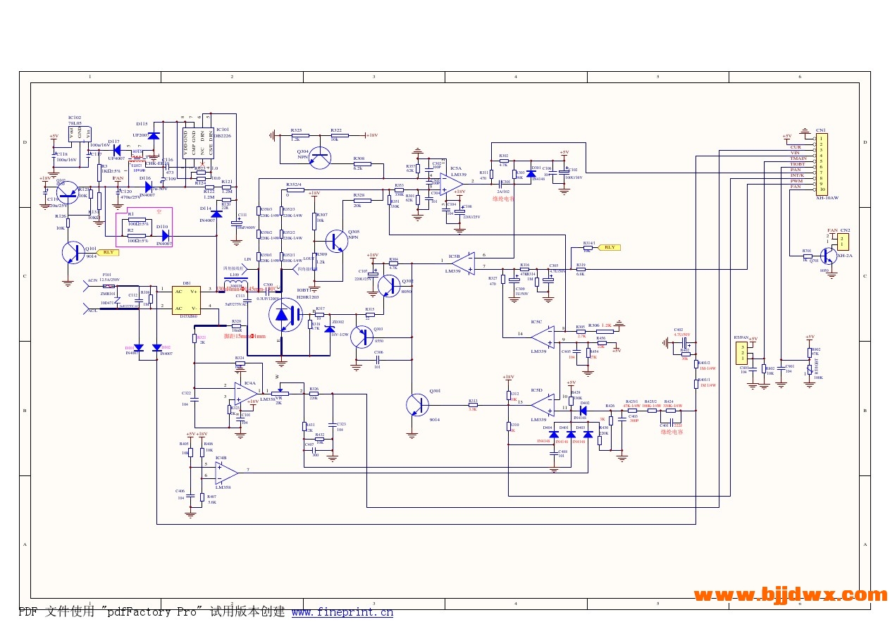

该机通电瞬间指示灯全部亮一下,风扇转一下,蜂鸣器正常,按开关键,电源指示灯由闪烁变为长亮,但是不加热,风扇也不转,也不显示故障代码,检查发现+5v正常,没有18v,查两只三极管Q101\102均正常,Q102射极有19v,应该是q101基极XLY未得到电脑芯片(N79A8211)20T发出的脉宽调制信号PWM,开关管Q101不能导通,导致Q102集电极无18v输出,排线连接没有问题,是否CPU已损坏?请各位师傅帮忙看一下哪里还有问题,谢谢各位师傅啦 苏泊尔主板原理图.jpg

已修好

既然已修好,为什么不不维修过程或坏了哪里说一下呢
