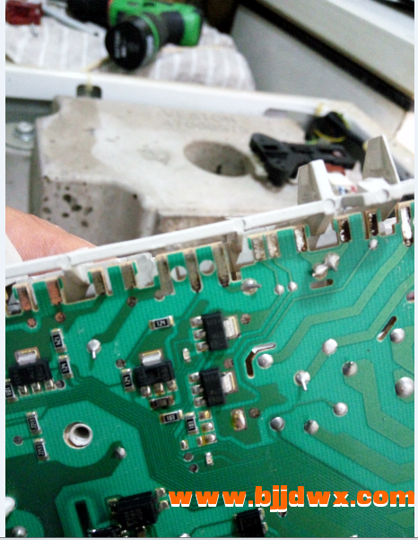

QQ图片20160723172540.png 门锁管烧炸了,型号是27M F935,我看不出是可控硅还是场效管,也不知用什么型号代替,请朋友们帮看下用什么型号代替,在此先谢了。

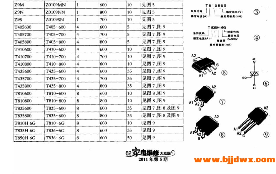

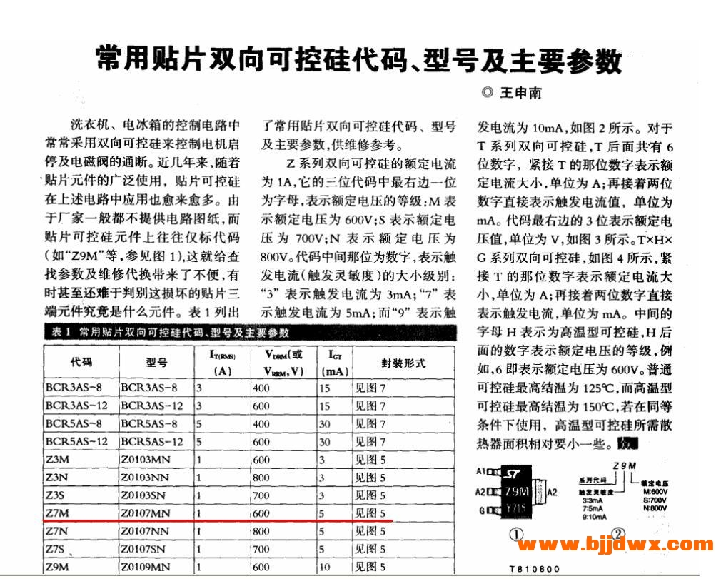

参见下表:
