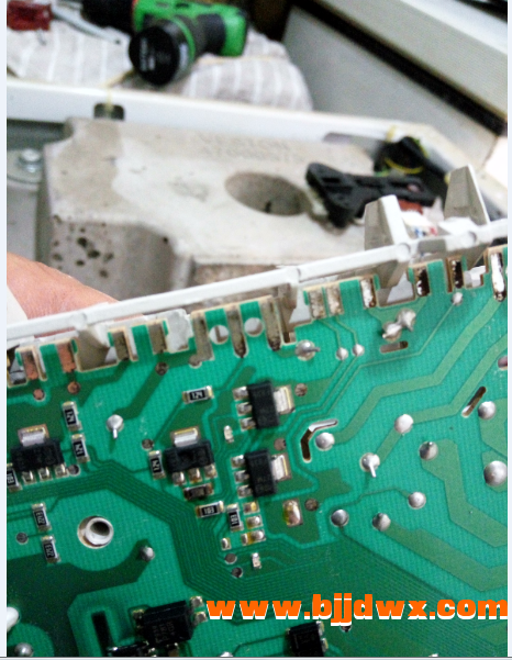

由于门把手坏了,客户用改锥撬着开门的,导致电脑板上控制门锁的管子和一电阻烧坏了,管子型号是27M F935,我没有查到这管子资料 QQ图片20160723172540.png (我想有可能是可控硅或场效管)请朋友们帮忙看下这是个什么类型的管子,用什么型号的代替。在此先谢了。

是可控硅,就怕芯片烧坏。

那是单向还是双向?用什么型号代替呢?
