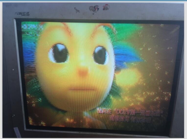

一台TCL NT21A11电视图像抖动 有时候开机就出现图像抖动放几分钟就不抖 有时候又没有 请教论坛各位师傅帮忙 到底是那里有问题

补焊大块!并查看一下大块供电是否稳定!

大块已经补焊过了 供电7.88V

看看正B电容。。。。。。。。。。。。。

同步部分的小电解电容普查一遍

场块周围电容逐一代换检查!

检查高压是不是有打火的地方

电视已经修好是虚焊  大面积补焊就好
