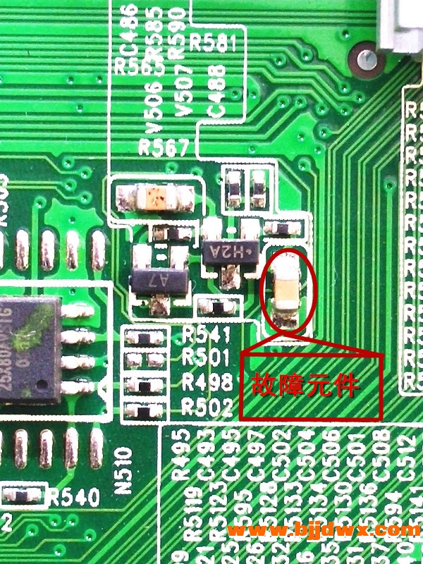

  维修一台康佳LC42TS86DC液晶彩电,故障为开机之后十几分钟自动关机稍后马上又开机,测量电源板电压正常、主板各组低压均正常,故障应该在主板且关机时间和机器开机时间有关,考虑应该是机器发热引起的故障,为了快速判断故障范围采用加热法,用电吹风对主板进行加热,发现吹到主芯片左下角时故障出现,好了基本锁定故障范围了,反复检查故障是由复位电路V507的集电极复位电压SYS RST受热后慢慢升高引起的,对该电路进行排查发现用电烙铁靠近电容C488时故障出现,同时测量RST电压升高至3V左右不正常,拆除C488用烙铁加热后阻值慢慢减小呈击穿状态,但是冷却后测量正常,更换10uF电容时间故障彻底排除。
