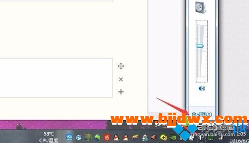

1、先检查下是不是系统的音量合成器里面把lol的声音单独设置为静音了;

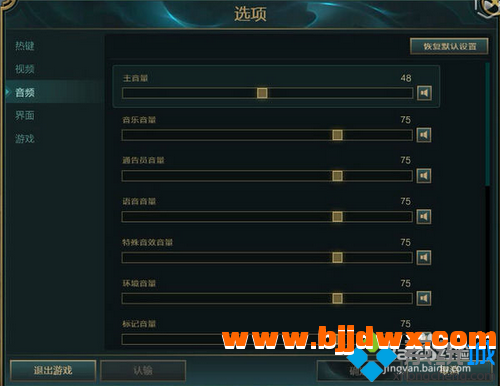

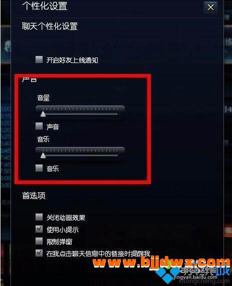

2、如果系统的音量合成器并没有单独关闭lol的声音,那么我们就打开lol的游戏设置里看下是不是设置游戏静音了;
3、游戏的声音设置都并不是静音的设置;

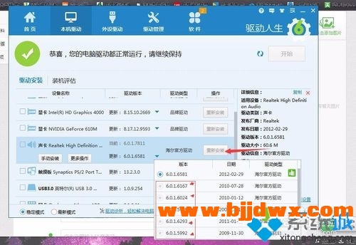

4、台式机的话现在可以使用驱动人生安装旧版本的声卡驱动,安装驱动后重启电脑,测试问题能否解决,还是一进去lol就没声音的话,我们就再换个旧版本的驱动试试。为什么是先安装旧版本的而不是新版本的呢,因为这个问题就是一些新版本的声卡驱动导致的;
