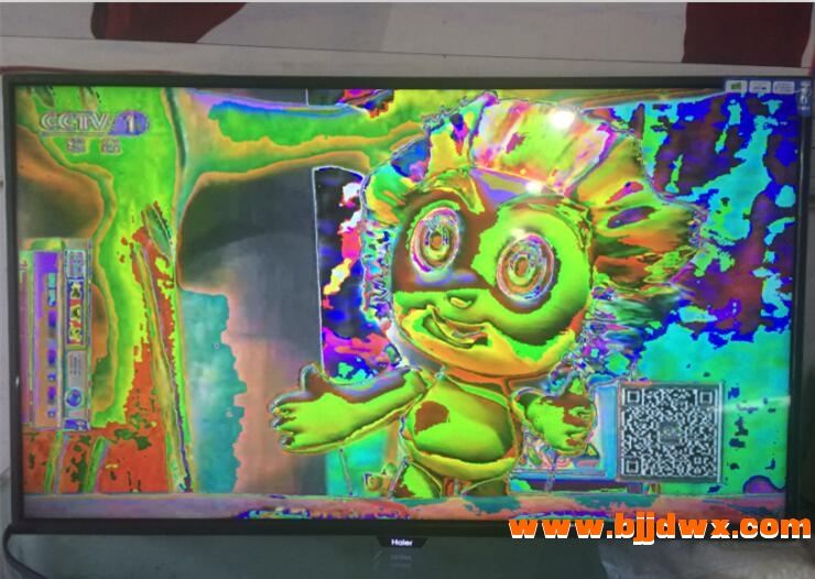

一台组装机图像花屏排线已经清理过 不知道是屏参还是逻辑板 没有进入调屏参方法 请各位师傅判断谢谢

屏惨不对,调屏惨。

组装机总线进入方法试试:按菜单或是切换(信号源),再按1973 9527 9528 208  308  2008  1147  009 2580  1122   6480    6087    5451   3867    2483. 6483   任一数字试试。

不知道怎么进入工厂模式

屏线应该用金手指橡皮好好查一下。我修过一台擦后连续安装了几次才接触好。

客户没有拿遥控来  拿来在试试

屏参错误,入总线调整吧.

遥控没有用 进不来啊

逻辑版检测一下

二楼的方法,你试一遍,就明白了

什么主板呢?组装机多数进总线方法是菜单+1147,或菜单+2580

我记得张占山版主有一帖子是组装液晶的总线进入方式的,找找吧.

遥控坏了 不知道怎么搞

菜单+1147或菜单+2580试下。
