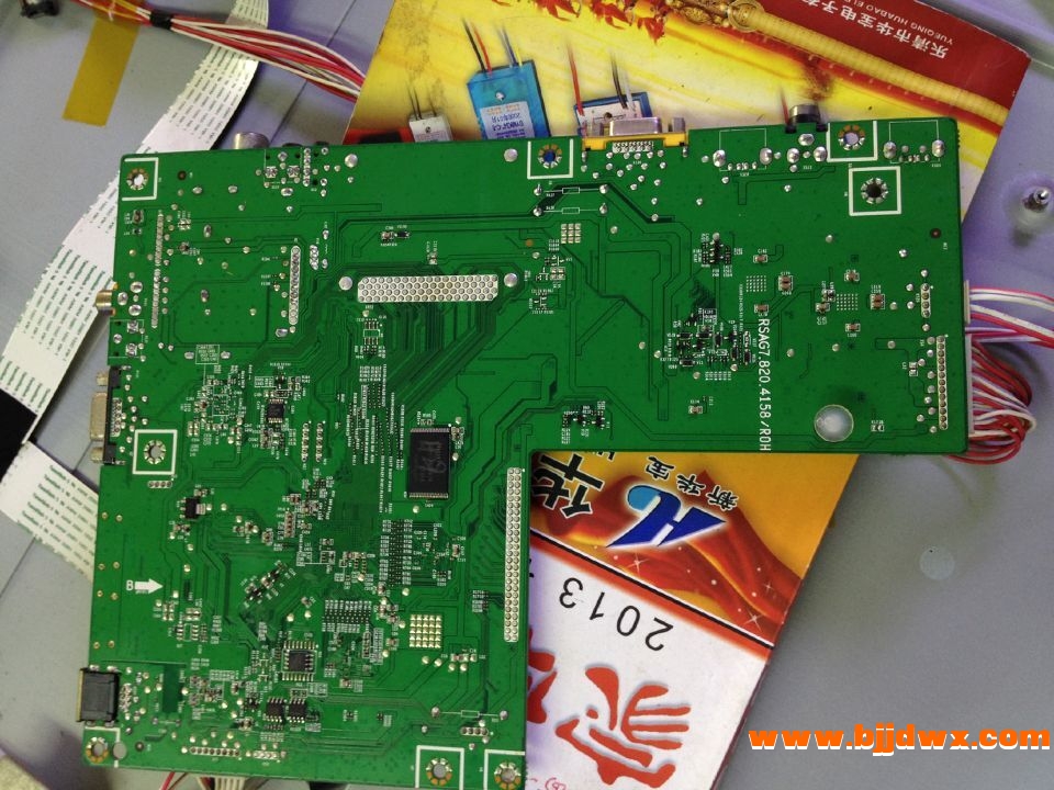

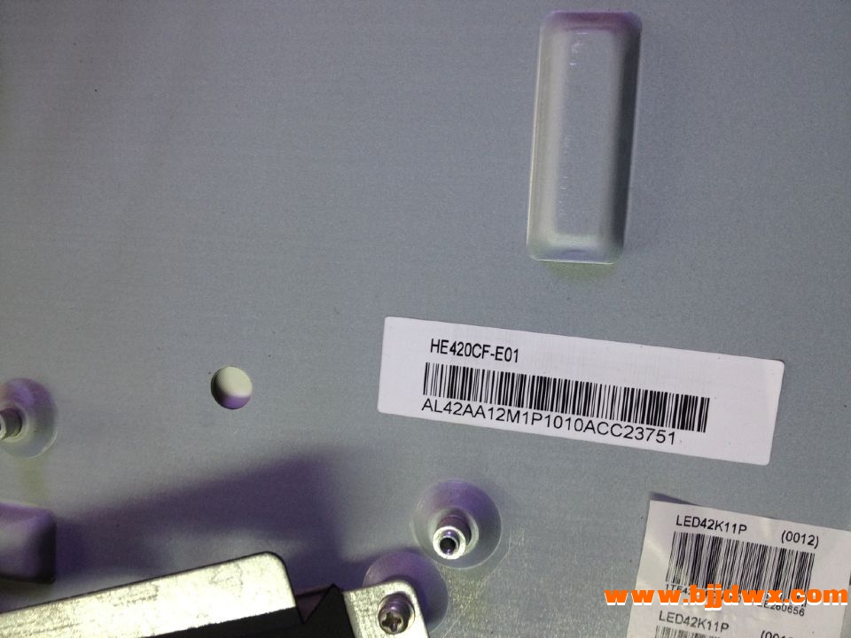

海信LED42K11P亮绿灯不开机,据说使该机通病。该机是用户头天好的第二天就出此故障。检查发现主板上每组电压都是好的,只是主板到背光电压没有驱动,开机高电平正常相当于主板有开机高电平。自此怀疑数据故障,于是网上寻早数据无果,于是淘宝购买数据,现在第一家买个数据故障依旧,联系商家结果不搭理。于是第二家购买这家诚信度较高,于是从购结果故障依旧。这下我已经不再怀疑数据,于是从新调整思维,检查发现主板下面有个FLASH,凭自己经验这种芯片较易脱焊,于是对其加焊,加焊后开机故障依旧。过后电视机未动任何地方,将电视机总电源开着旁边正准备做其他事,偶尔听见海信开机的声音【当时电视机是铺着的】。于是抬起电视机发现电视机已经有了开机画面。过后发现该机开机显示绿灯后电视机要多一会才会显示画面,于是将原来数据换上结果电视机都正常工作,现在维修到此也不知换数据修好电视机还是焊接FLASH修复了电视机。
