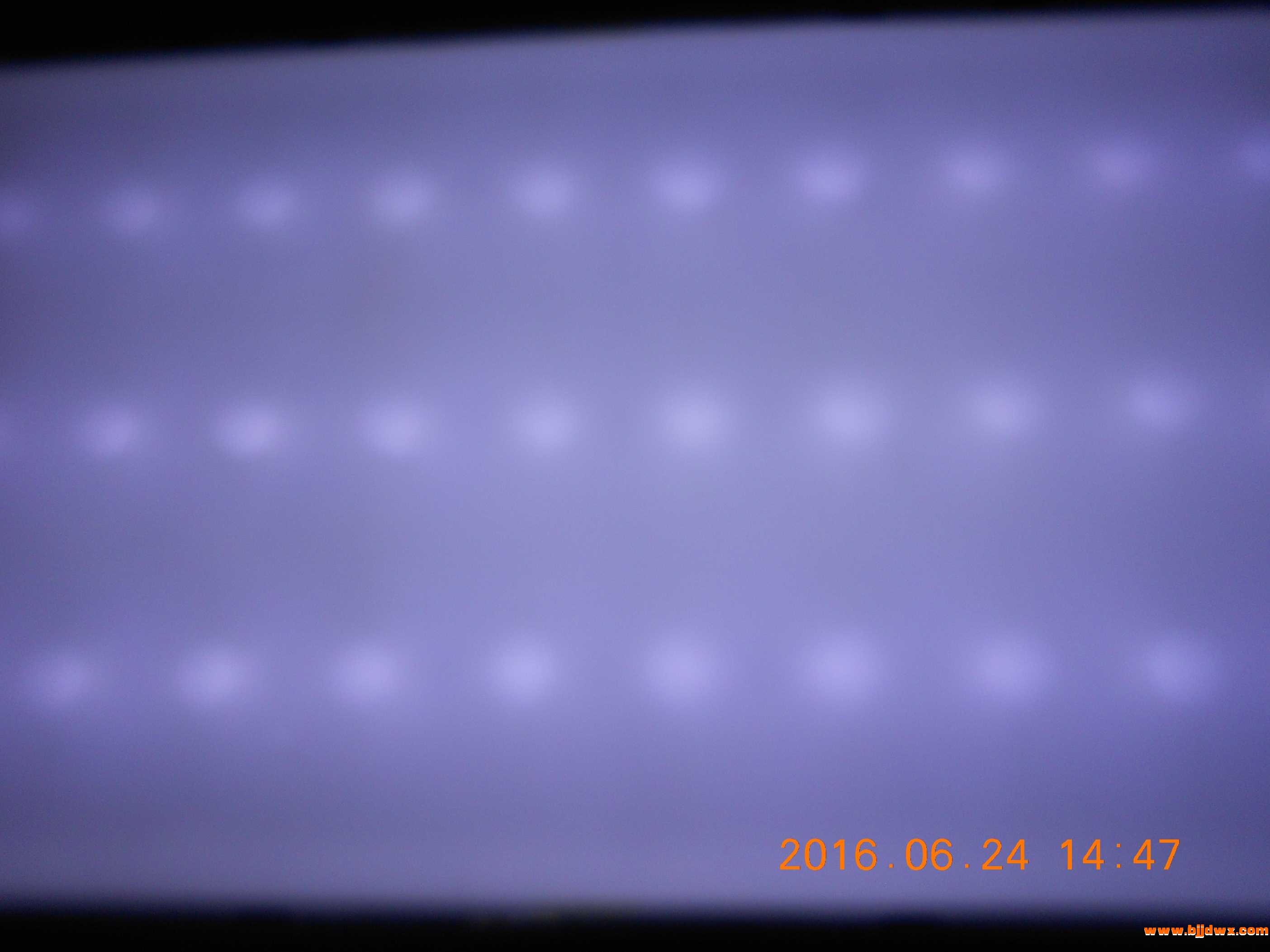

在网上买了3条灯条每条10棵灯珠装上后亮斑严重,谁说灯条少但不应有亮斑,于是在网上买了两张扩散膜均光纸,还是没有彻底解决,最后买了坏的led液晶电视,把均光板装上终于搞定,看来lcd该led要换均光板,提醒大伙注意

多谢提点,虽然未改背后发光的LCD机,但改过侧面发光的,因灯珠的密度大亮斑不明显还可接受.

用两度小一些的led灯
