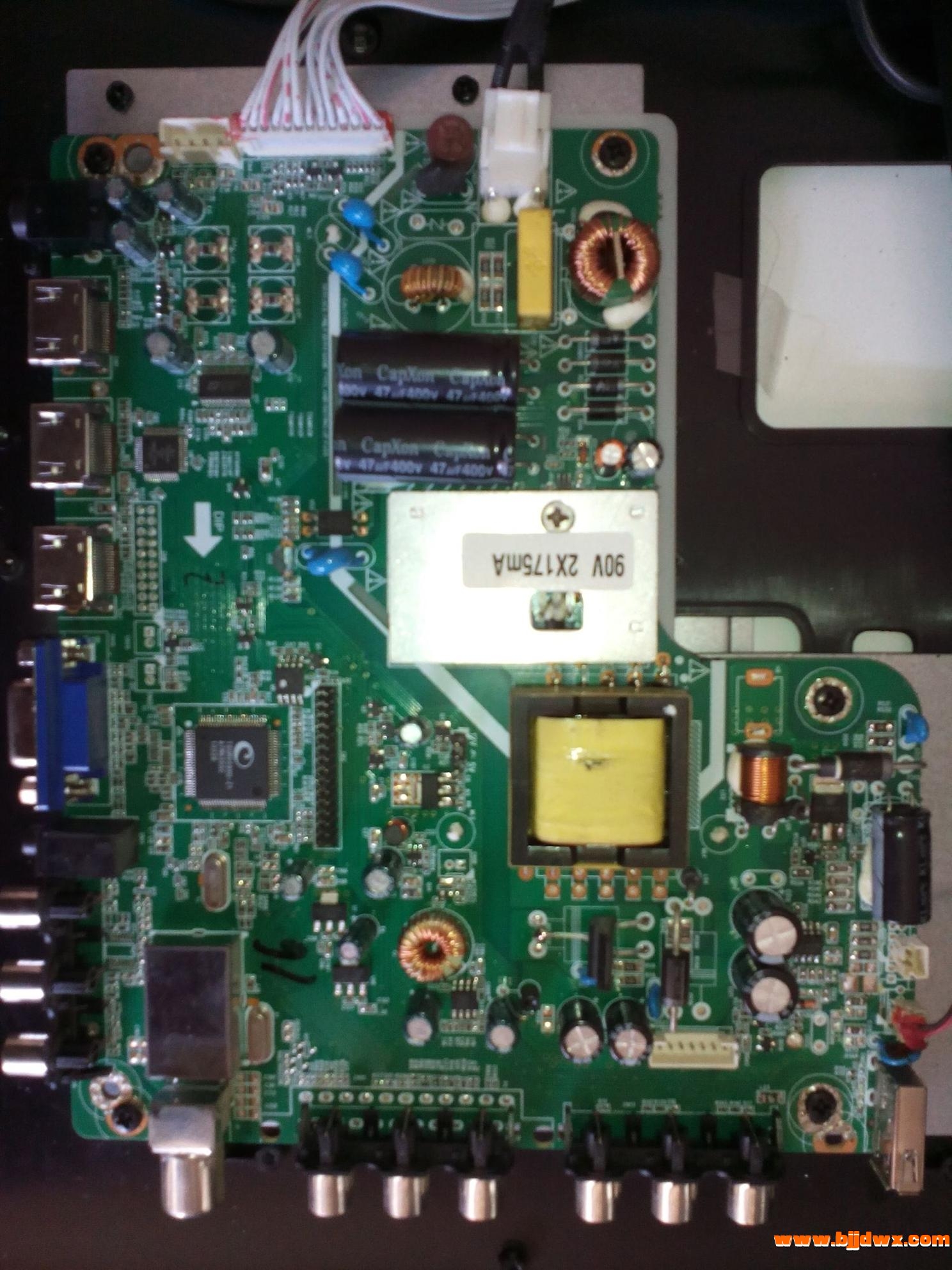

我有一个金正B2232的电视,看20分钟会自动黑屏,需要手动开机,昨天把机盖打开,可以一直放,盖上就几分钟就黑屏,,上面温度很高,,是什么坏了。。求高手指点。。。

如是一体板上发热造成可以自行加散热器(个人认为机会较大,因电源主板一体的板电源带载能力不怎么,最好的解决办法可配一套分立的组装电源板和主板),如是逻辑板问题先确认是主芯片还是珈玛芯片发热,主芯片可考虑加散热器,珈玛芯片可考虑更换.
