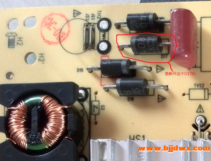

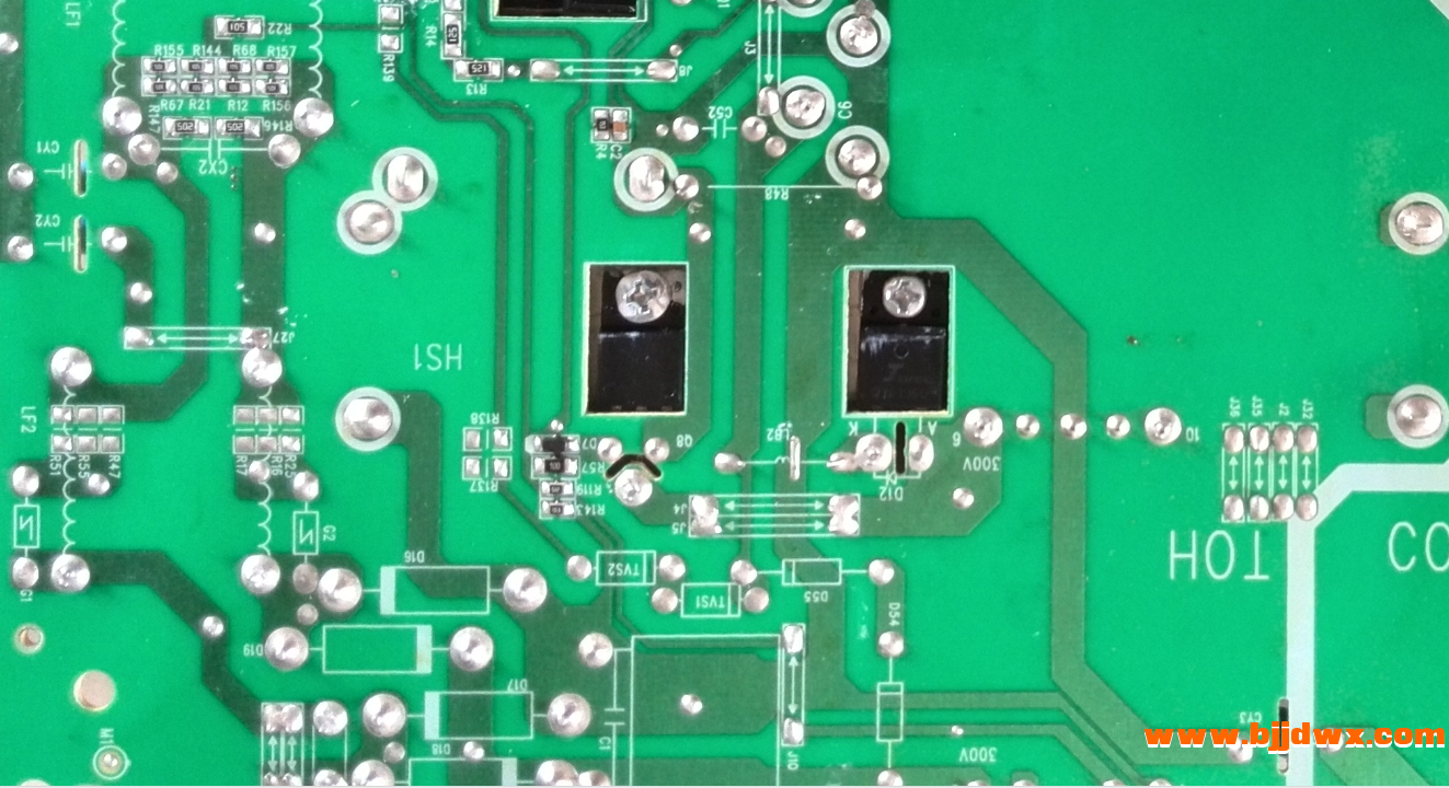

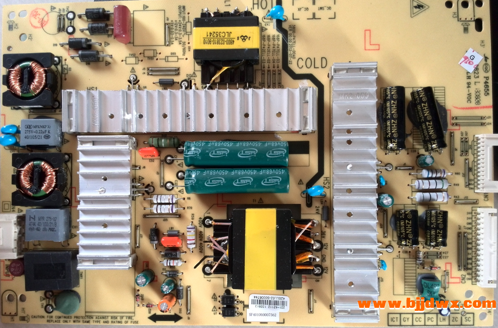

家里有一台创维47E660E的彩电最近开机看几分钟就黑掉,无图,无声,电源电也不亮,重启也不行。但到了第二天又可以开机又是几分钟就黑的那种。有无大师教我如何下手

发表于 2016-7-3 19:57 | 显示全部楼层
是电源板保护了,有几个批次的板子容易出现类似问题。

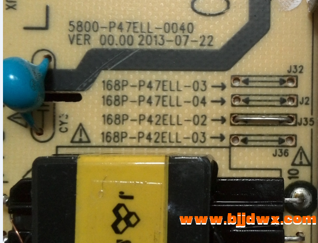

发表于 2016-7-4 07:45 | 显示全部楼层
看版号是什么电路的

 楼主| 发表于 2016-7-9 15:08 | 显示全部楼层
千喜宝宝 发表于 2016-7-4 07:45
看版号是什么电路的
5800-P47ELL-0040

发表于 2016-7-10 00:02 | 显示全部楼层
断开D17单独试机看12V正常不,如正常可以检测VOP保护电路
回复 支持 反对

 楼主| 发表于 2016-7-10 16:22 | 显示全部楼层
看上去没黑点也没虚焊

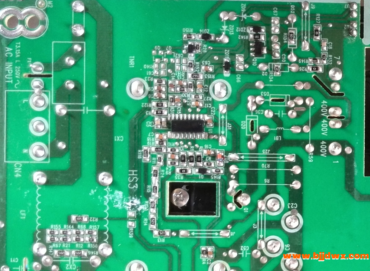

发表于 2016-7-11 07:24 | 显示全部楼层
不是这个版号,看反面贴片保护电路

 楼主| 发表于 2016-7-11 12:43 | 显示全部楼层
千喜宝宝 发表于 2016-7-11 07:24
不是这个版号,看反面贴片保护电路
D17好难找会不会没有D17,大师你说是不是电源板出了问题

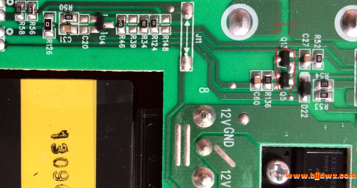

发表于 2016-7-12 07:31 | 显示全部楼层
拆除Q5.Q13组成的保护电路,一般都是管子不良或板子漏电比较多,应急可拆除

 楼主| 发表于 2016-7-13 13:31 | 显示全部楼层
是这两组吗?我想问下拆了这两组对电视运行有影响吗?以后还要不要在装两组上去?

 楼主| 发表于 2016-7-24 15:32 | 显示全部楼层
大师Q5,Q13是什么型号的知道吗,还有你有没有这个电板的电路图,谢谢~~

发表于 2016-7-24 22:10 | 显示全部楼层
看看这个
创维液晶彩电168P-P47ELL-00电源背光一体板图纸.pdf
125.3 KB, 下载次数: 7, 下载积分: 金币 -2 分
