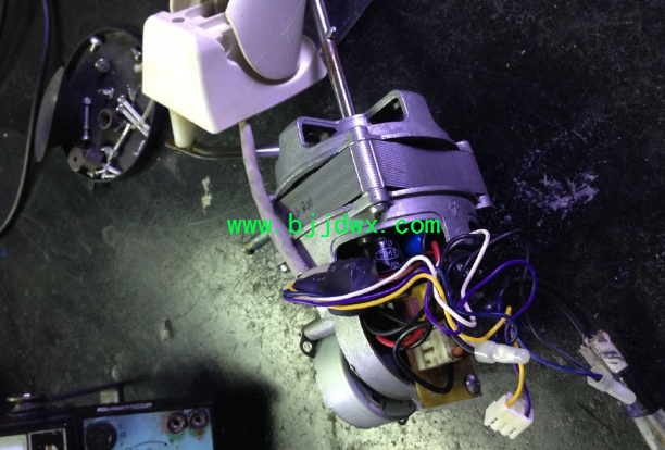

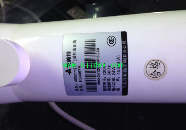

艾美特FS4057R电风扇。故障开机电机不转动,拔掉电源线电机转动一下。该风扇是直流电机,霍尔电路换相。风扇出控制板以外,电机内部还有电机驱动板。检查发现电风扇正常时控制板到电极板插件四根线5VOV3.8V2.4V差不多,从而判断故障在电机电路板。我电机故障是多插拔电源插头风扇会好,这样好了就必须到第二天故障会出现,从网上查阅发现是该风扇通病,没有找出解决方案,我想求助售后有人知道解决办法吗,这风扇由于电路板和电机在一起维修极不方便。

这算是变频电机了吧?如是电机驱动板问题,一般没资料情况下难修复,建议试试艾美特电风扇客服电话400-886-0315看看

检查变频电路已经是否有性能不良的,共电机电压是否绝对正常,多数为电容不良电压下降交流成分增加引起。当然其它因素也有

 楼主| 发表于 2016-6-21 18:04 | 显示全部楼层
现在电扇我做了技改,试机两天,现在用户已拿走,到时候根中故障。

 楼主| 发表于 2016-7-15 15:03 | 显示全部楼层
到现在为止电扇一点故障没有。看来这电扇的确是市电电压保护电路故障。

 楼主| 发表于 2017-6-8 10:30 | 显示全部楼层
高压电视 发表于 2017-6-8 09:35
我猜测,主要是电压检测保护电路再作怪。
应该是,我那台去年修了一直没有出现故障了。感觉变频电风扇的确很好,那个风感觉很凉快,主要是无极调速,电机效率高,风的噪音太小了,我现在都想买一个了。

 楼主| 发表于 2017-6-8 10:33 | 显示全部楼层
就是将电压检测电阻改小点,我修好后发过帖子,论坛因该有。
