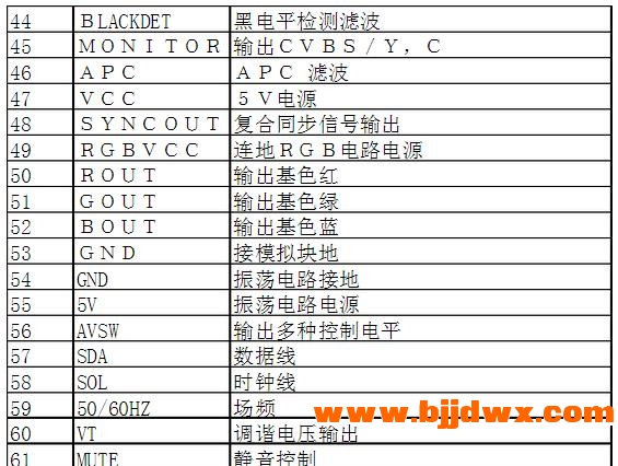

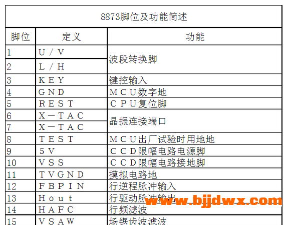

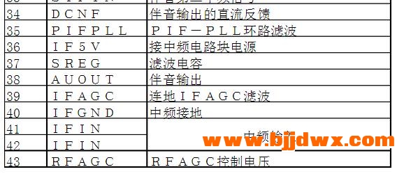

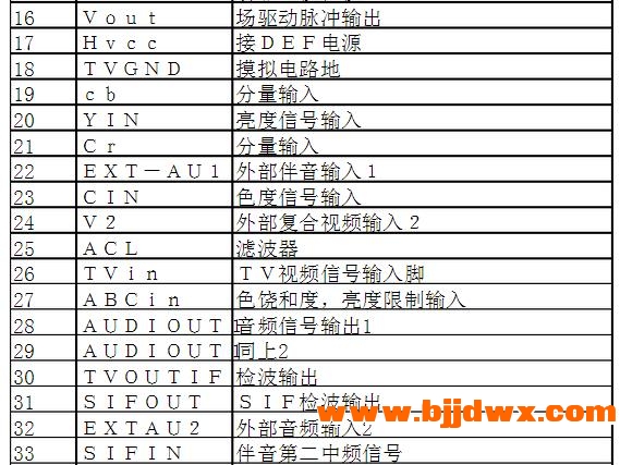

哪位大师有长虹CH08T2601  8873CSANG6HD2块子的各脚功能介绍和电压参数

8873.rar (1.74 MB, 下载次数: 2)
