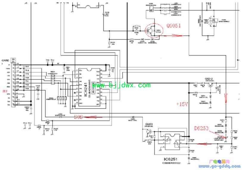

接修一台松下等离子TH-50PV70C电视,刚开机声音图像都正常,两三秒钟后黑屏,红灯闪8下,查维修手册是维持驱动SS板故障,我等离子修得极少,特请大家和吴善龙大师帮忙分析。

发表于 2016-6-3 09:31 | 显示全部楼层
更换SS板。

发表于 2016-6-3 09:32 | 显示全部楼层
一般是SS板内大功管有烧坏的,也有可能是SS板排插接触不良。

发表于 2016-6-3 09:47 | 显示全部楼层
为了让大家知道怎样检修灯闪8下,在这里给大家发一个闪8下的故障实例https://www.bjjdwx.com/article-1192-1.html

发表于 2016-6-3 09:50 | 显示全部楼层
灯下8下的检修方法松下TH-42PA60C等离子彩电开机保护电源指示灯闪8次
    根据维修手册上的指示,闪烁8次,多数为SS板不,良。保护前测量SS板上D6255的正极有高电平,这就说明了SS板确实有保护电路动作。观察发光二极管D6253在保护前发光,说明被检测电压未丢失。断开保护电路D6255开机,电视图像正常。测量IC6251的第②脚为5V,第⑤脚为10V,第⑥脚为13V,第⑧脚为15V,而第⑥脚正常时应该是7V.说明是第⑥脚来的检测电压不正常引起了保护。重点测量有无短路、阻值明显变大或开路,经仔细检查发现Q6051已经击穿,更换Q6051后故障排除。

 楼主| 发表于 2016-6-3 16:45 | 显示全部楼层
吴善龙 发表于 2016-6-3 09:50
灯下8下的检修方法
吴大师您终于来了!昨下午没有办法了,寻思机器可以开机几秒钟,可能没有短路点,就只把SS板用洗板水清洗一下,热风吹干,把接口用WD40擦了下,还有那些板子的螺丝也紧了下,可以长时间开机了。谢谢大师的资料。
