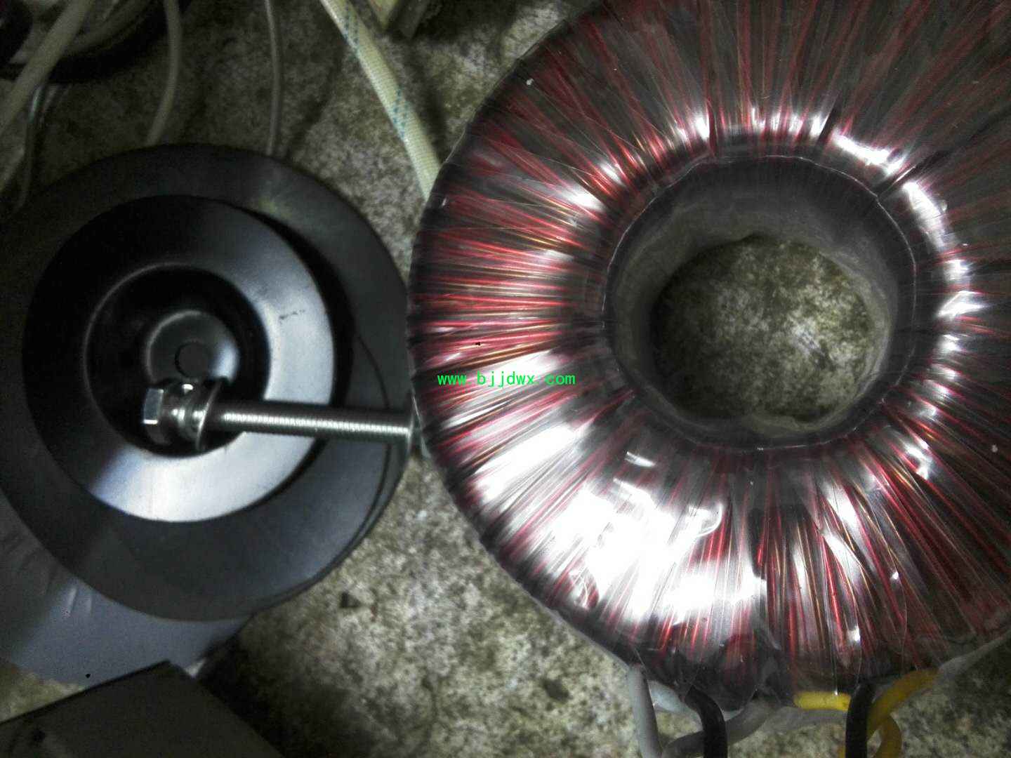

proton普腾 am-455 pro 变压器初级开路,只能更换变压器,次级电压两组,不知道那位大侠有电压数据,在此谢过了。

附图

在家放了很久,前几天心血来潮,抱了出来,以前估算电压,电流级双28,电压级双32,某宝定制一个,上机搞定了。
