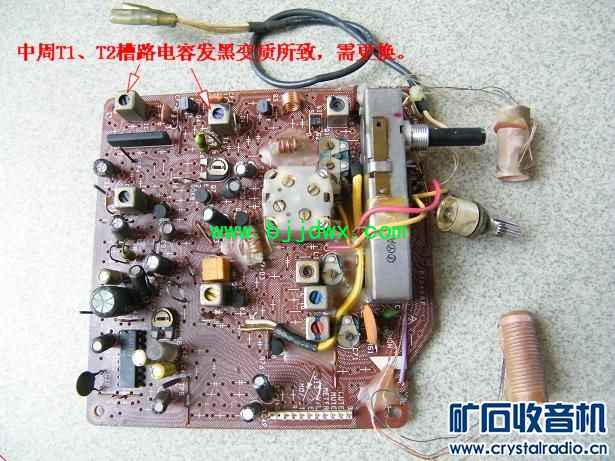

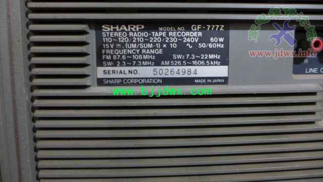

想再买一台全新的SHARP-GF777,几乎是完全不可能的了,估计停产也有20多年了吧。前些日子在论坛交易版块看到有朋友在卖二手的777机器,忍不住联系购买了一台,困惑的是我们这里物流不方便,最后选择发邮政,这个包装后近三十斤的特大收录机,从山东邮寄到我处,邮寄费就花了一百多元!在近十天的漫长等待后,终于收到了这个大邮包,此时最、最担心的是机器是否完好无损,拆开包装后终于松了一口气,机器外观完好,成色也还差不多。
赶紧通电试机吧!通电后,首先试验收音机,FM波段能收到本地三个强电台,不过声音失真,低音发破,灵敏度也很低,其它波段完全收不到台,不过在中波段会出现一些很奇怪的噪声;接着播放磁带试试,声音发闷,且音量不正常,估计是音量电位器有故障。看来这机器有得搞搞的!
终于有空了,这天有半天的休息。赶紧动工!
准备好用得到的工具,不一会儿工夫就将777拆开了。看看里面,没有看到拆御和维修痕迹,仅看到电源保险管是换过的且是用细铜丝搭接的。机器里面灰尘不小,于是用强力吹风机猛吹一气,无奈收效不大,这二三十年的积尘也不是吹吹就干净的!没事,好在我这人打整机器还是很有耐心的。
还是拆开清理吧。这机器各电路板之间连接线很多,甚至有些杂乱。为了恢复连接顺利,在拆分各板块时,我尽可能的做好记录,把各插头、座贴了对应的标签,有些部位拍了照片,费了很多劲,终于把整个机器的电路板及机芯结构部分端了下来。分解了收音板,可是低频线路板和电位器板、还有电平表板、机芯控制板、APLD(电脑选曲)板之间有许多连接线是两端直接焊在印板上,无法分开,只好它们几块板一起拿下来了。
原来看到这么多连接线是两头焊接在印板上无法分开,觉得小日本人很抠,用料很省,但转念一想应该不是的,这样做的目的完全是为了提高机器长期工作的可靠性,避免插接件天长日久出现接触不良的可能性而为之的吧。
因为最想用777来听广播,所以先打理收音板。初步检查未发现明显的问题,然后就是做清洁工作,找了小排刷,到了半碗“天那水”,很块就把板洗好了,立即用风机吹干,避免“天那水”对某些部件造成损伤。
稍作晾干,用万用表开始初步检测板上有疑问的元件,未发现什么问题,接下来找到了问题元件---波段开关,果然,问题多多,该连接的多组开关转换后无连接或阻值漂移不定,这应该就是造成收音不正常的罪魁祸首!(见图)这开关肯定是没有配件更换的,只有报着试试看的心理,硬着头皮修复啦!
用铜拖线吸尽各脚焊锡,小心拆下波段开关,再小心逐步分解,拆开里面,几乎让人傻了眼,里面8组开关,40个脚几乎全是黑乎乎的,滑动铜锁片已有两三个已经老化得不能再用。发黑的脚位用木碳擦洗后,显出银白色,可是滑动铜锁片却怎么也搞不好了。拆了几个国产收音机的波段开关,里面的滑动铜锁片因结构尺寸不一样而无法使用。
呵呵,刚开始维修就遇到这么个难题!
在论坛上多方联系一块好的收音板,却怎么也没有结果。怎么办呢?唯一的解决办法,只有把最常用的一个波段的各脚接通,固定在一个波段工作了。本地FM广播的效果较好,所以就把波段开关的各脚对照原理图接好,且把拆了铜锁片的波段开关也装回原位,主要是不影响机器装好后的外观。这样,不管怎样调整波段开关,机器都工作在调频波段。
经过连接各电路试验,FM收音效果基本达到了正常收听的程度。
接下来,对所有电路板全部用“天那水”作了清洗,对机械部件也作了清洁。在这个过程中发现,这台GF-777机器真的是没有进行过拆修,连两卡的磁头都是原装的,不过都已有轻微磨损。佩服小日本造的橡胶件啊,这么多年的老机了,那些皮带、胶轮都很好的,没有任何一根皮带或胶轮断开或开裂的。重点对压带论、主导轴、靠轮、磁头等作了认真清洁。通过仔细清洁打理,机芯也回到了良好的工作状态。

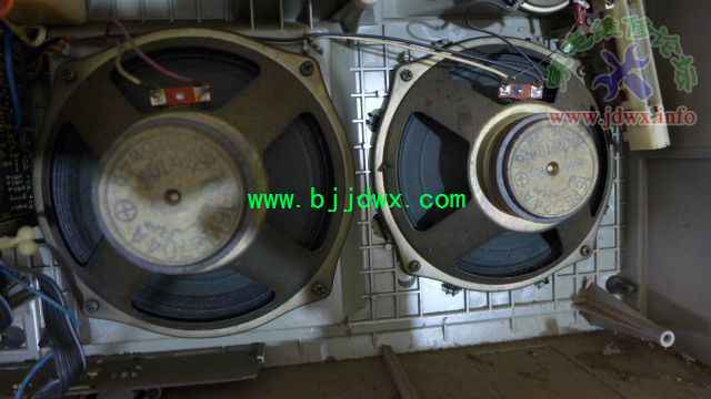

至于喇叭,中间的两个喇叭是“super woofer speker”(超重低音喇叭,见图)很好的喇叭!防尘罩脱落,经过仔细清理后用玻璃胶小心粘好,从黑色的金属网罩里看进去,贼亮贼亮的!其它喇叭全都原装且外观和性能完好。
