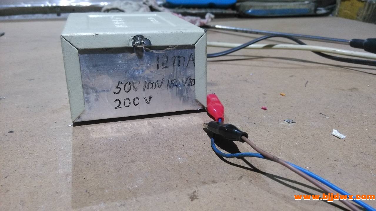

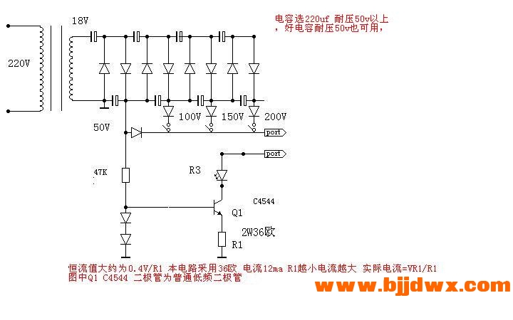

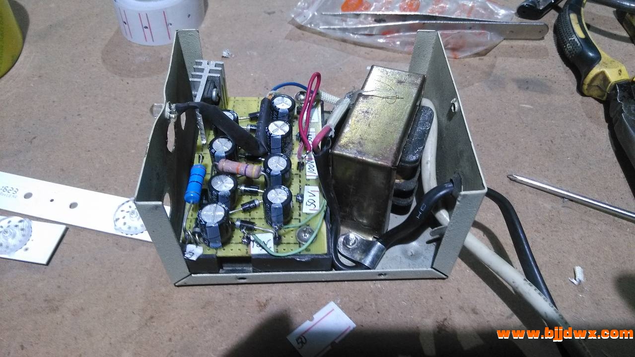

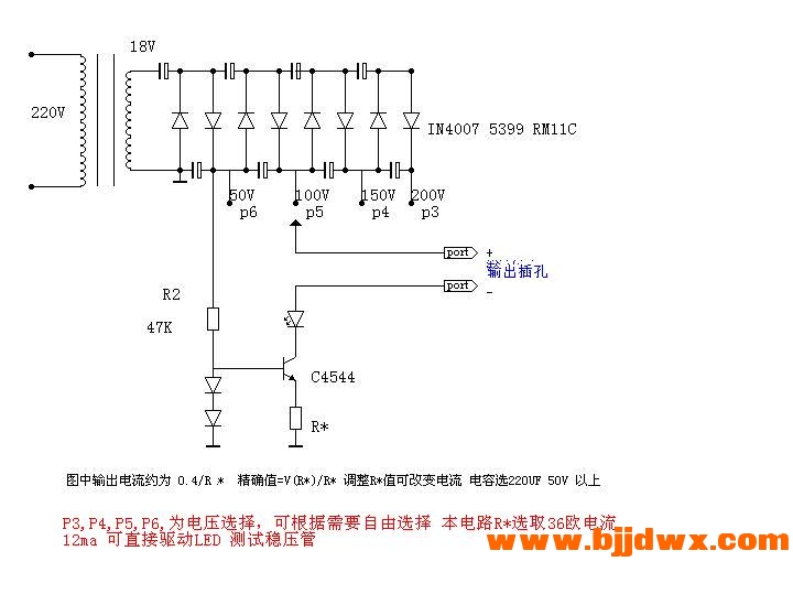

18v变压器经过倍压 电路升压,就可以直接得到所需电源,我做的这个就是用微波天线盒 做的,里面的也是18v变压器, get_thumbnail.jpg get_thumbnail (1).jpg 灯光恒流 2.JPG 灯管恒流.JPG

AM1和AM2是什么来的?

TR1和TR2是自己绕的吗?电压为多少?

AM1,AM2是电路仿真时电流指示,实际没有。变压器用的现有220V变18V普通变压器。实测恒流2MA,温升稳定。用来检测灯条,稳压二极管等。
