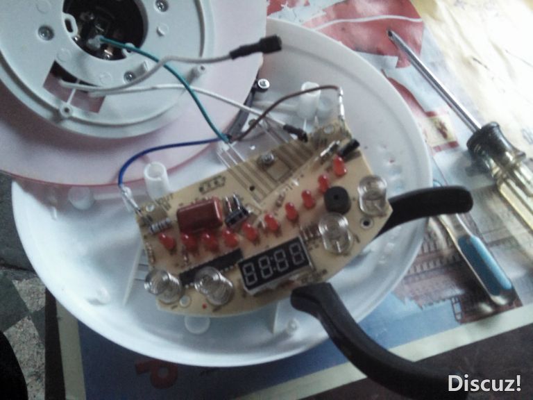

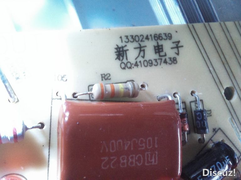

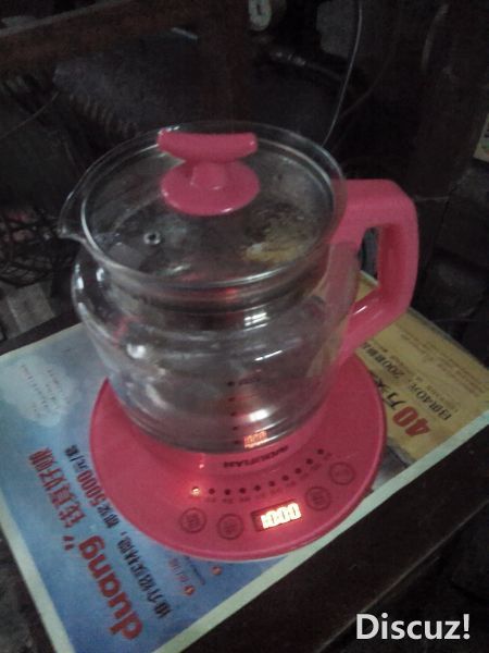

          一朋友送来一台牌子为HYUNDAI、型号为DQ一A001的液体加热器、本机刚刚使用一个星期,故障现象是在使用程中全无、如同无市电输入一样。拆开底壳、检测电路板的电源线扞头有AC220V、检查保险险丝无烧断、测保险丝输出端有AC220V电压、测回路电阻R1回路输入端有AC220V电压、回路输出端无电压、好明显R1已开路、焊下R1电阻、测其阻值为无穷大、用一只1W/22欧的电阻更换、上电、发出“B”一声、显示屏有“——一”字一显示、按下电源按钮、选择各种功能、一切正常、故障排除。
