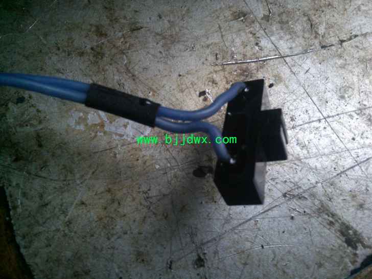

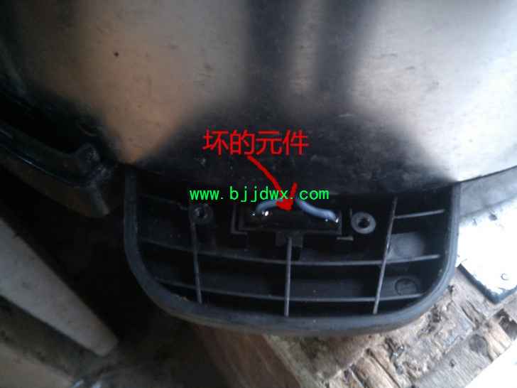

苏泊尔的电压力锅爱出现不加热情况,已经遇到过好几个了。故障在锅耳朵那里有个电压力锅干簧管,这个电压力锅干簧管最容易坏。
苏泊尔电压力锅不加热,这个锅用的是磁性感应干簧管做盖检查开关。首先用带磁螺丝刀感应上盖磁场有,用螺丝刀的磁头感应干簧管也导通,是不是灵敏度差,换了一个,还是一样。干簧管没有导通,打开装饰盖一看,真相大白。原来是磁铁上面粘满了铁锈渣减弱了磁场。<br />
苏泊尔的电压力锅爱出现不加热情况,已经遇到过好几个了。故障在锅耳朵那里有个电压力锅干簧管,这个电压力锅干簧管最容易坏。<br />
这种故障有两种可能:(1)电脑板电压力锅:1)发热盘坏。2)电源板坏。3)工作过程中感温杯组件坏(短路)会导致压力锅进入无锅保护状态,整机停止加热,并且常鸣报警(例如YC3YA的电压力锅)。有的机型还显示故障代码并“嘀嘀”声报警。(2)机械式电压力锅(XXYAIK、XXYIA系列):1)加热盘坏;2)电源板/控制板坏;3)杠杆坏;4)干簧管坏;5)双金属温控器坏(常开):6)感温杯组件坏(开路)

首先感谢楼主提供经典的案例  请教一下如果没有配件的情况下  可不可以向楼主提供的第一张图中用镊子短接就可以搞定  把其该用一条线直连  可不可以继续使用 会不会出现别的问题  谢谢
