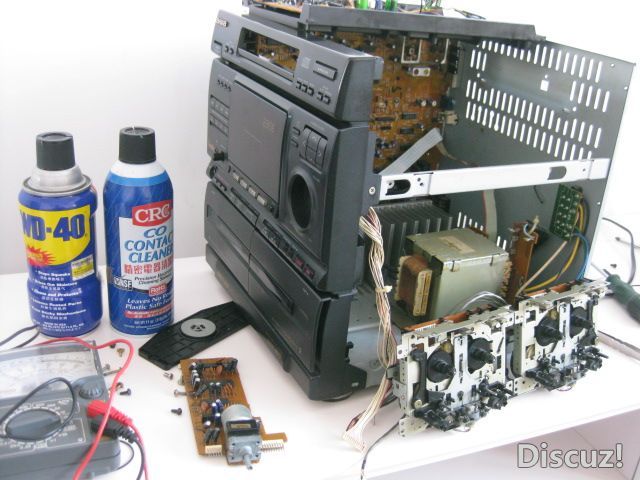

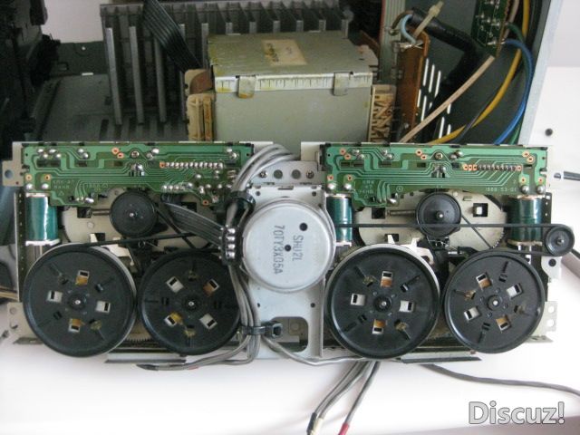

爱华990卡座部分不知怎么回事,好好的就这样了,之前听的好好的,音质不输CD,我打理的很好,保养的也很到位,皮带也不紧不松,今天开机听磁带,按PLAY键播放,卡座大约工作1秒钟的时间就跳开了,里面的部件都工作一下就停止了,我怀疑顶端的微型触动开关有问题,但是用万用表测量都通,而且也打磨过了,都很灵敏.别的我也无从下手,CD等之前故障也有过,都搞好了~唯独卡座让我头疼~(难道主板上的问题)高手们,求助你们了~小弟我万分感谢~

不装上磁带空转动正常吗?

你好,空运转也没有用的,就是卡座各个动作动一下就跳开了~大约1秒钟的时间~倒带也是~

楼主:好大可能是机械故障造成的、细心检查……!

检测电机和电机12V供电

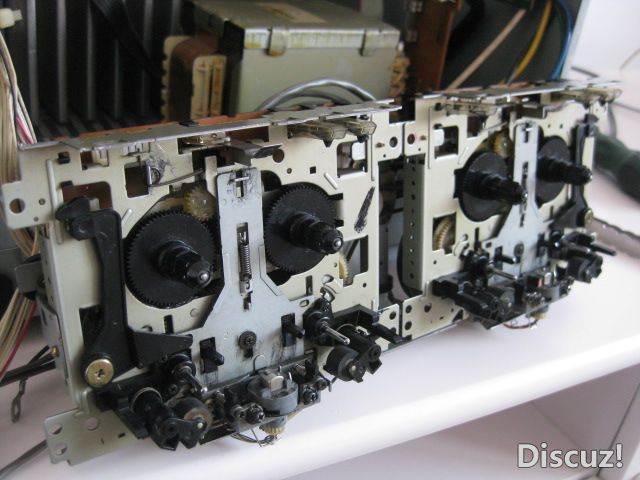

你好,按下PLAY键卡座各动作都动了一遍,压带轮,磁头都到位后然后就跳开了~昨天还好好

电机电压我还没测量,但是我看电机工作都正常,只是工作1秒左右就停了~

你好,机芯看不出什么,齿轮转动都很正常,我怀疑是那个开关导致的也许或者电路信号模拟故障~哎,伤脑筋哦

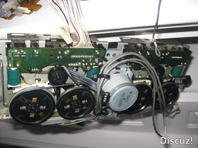

楼主:你好、我好多年前曾维修过此机、记得当时细心检查是一个塑料部件“开裂”造成此故障、你现在本机的故障情况空转是否有2秒正常、如放带情况下一按放音键有一秒时间正常、很大可能是皮带问题(因为旋转磁头的机芯只要皮带有轻微变长或磨损都会造成磁头升降行程不到位、造成此故障、皮带的轻微磨损变长有时目测是很难看得准的)、你还是更换皮带试之……。

你好,首先对你提出的方案我会试试,因为我前几天播放的很自如,就是维护机器的时候把主机倒下打理下后出现此问题的,当时我看到B卡快进快退的皮带断了,以为换根皮带就OK了,谁知换了还是按播放键一秒就跳开,各个工作都完成一遍便停止~大概一秒也不到,我仔细看了各个零部件已经塑料件都完好,电机电压也输出也正常.

楼主:你不小心将机倒下、好大可能翻转机构走位?检查之……。

电压正常~谢谢,机子已经修好了~谢谢

你好,机子已经修好之~问题在于机器年代久远,各方面都要检查~谢谢你们的意见和建议
