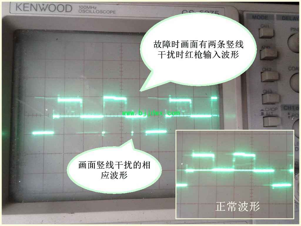

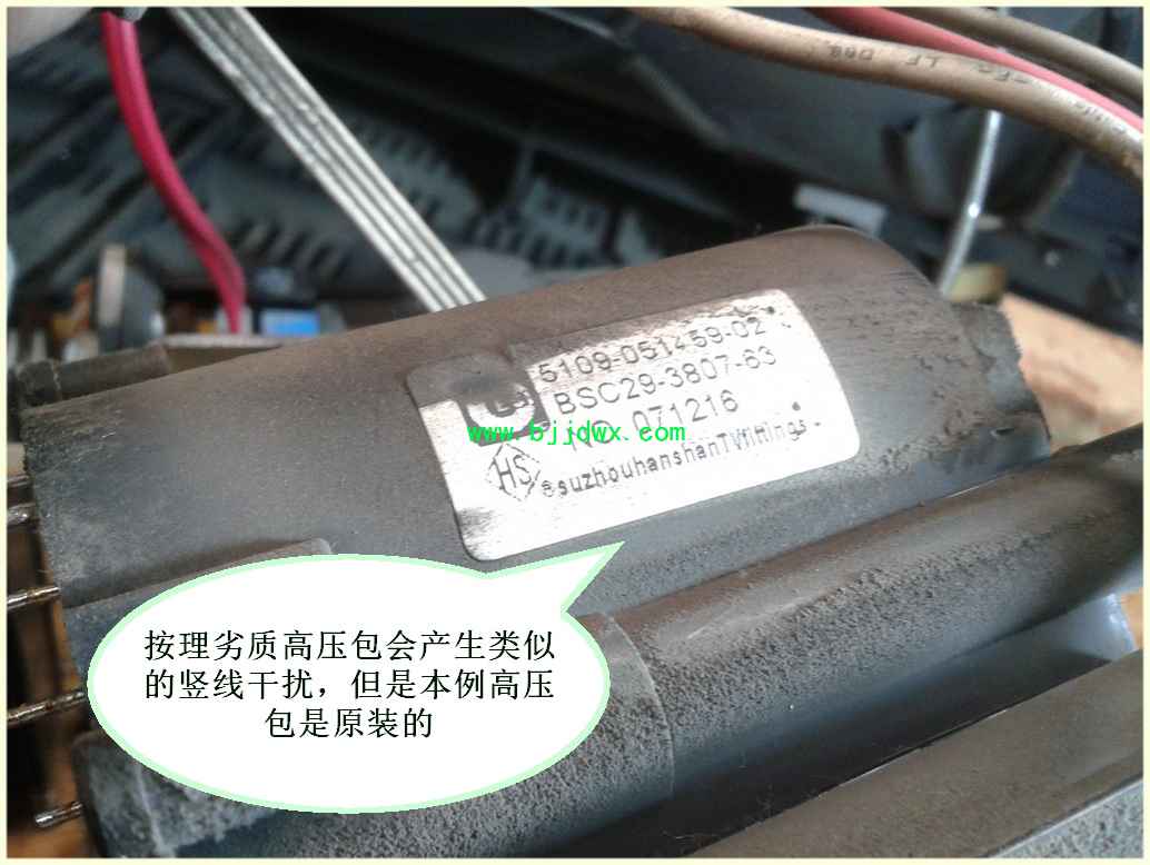

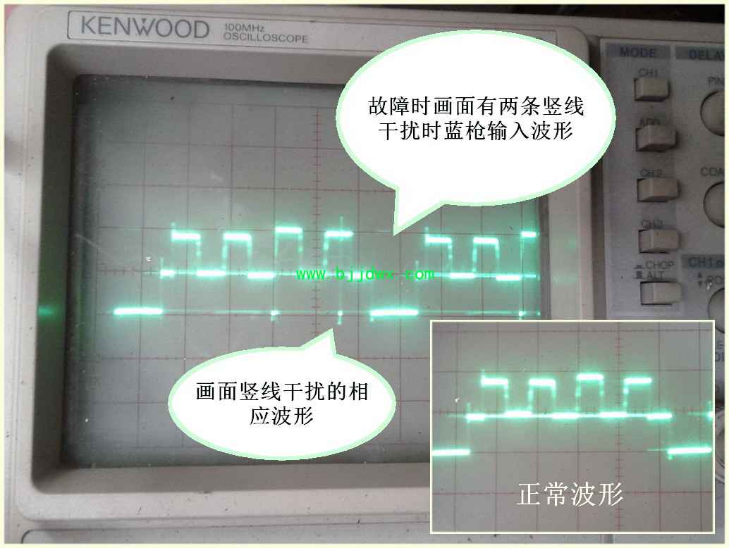

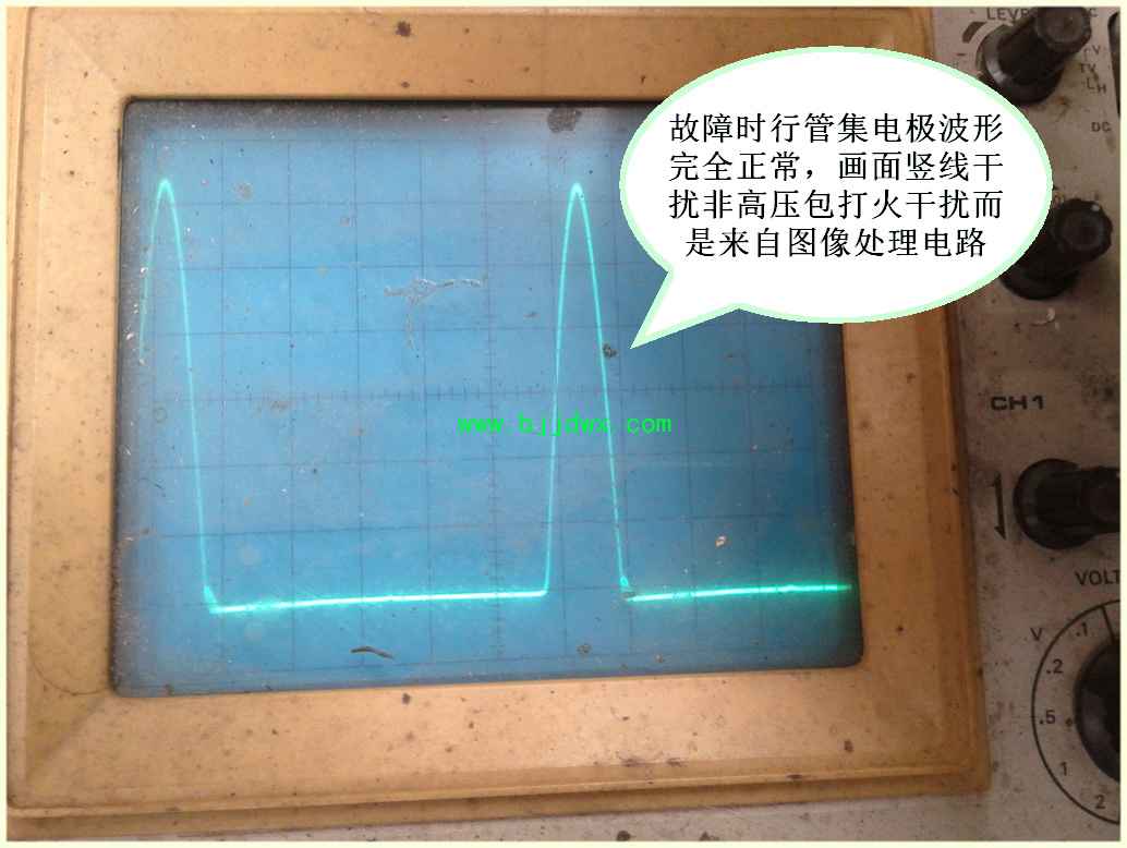

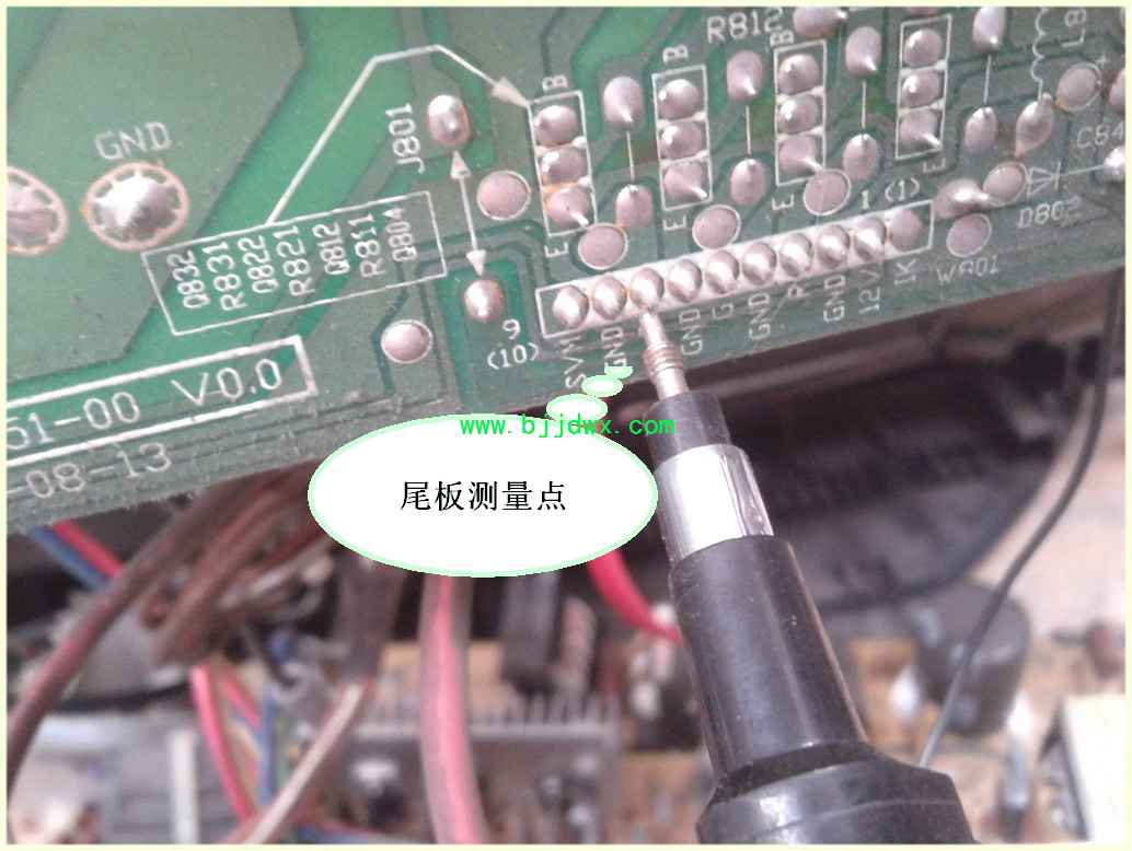

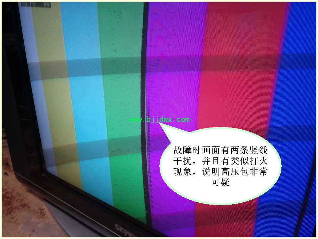

如题,创维29D98HT,6D85,开机画面有两条竖线干扰,仔细观察竖线有类似高压包打火的噪点,按理只有高压包不是原装的有类似现象,但是此机高压包没有换过,难道是高压包坏了?为了慎重起见,有示波器测量尾板三枪驱动,发现竖线干扰来自视频信号而排除高压包打火所致。

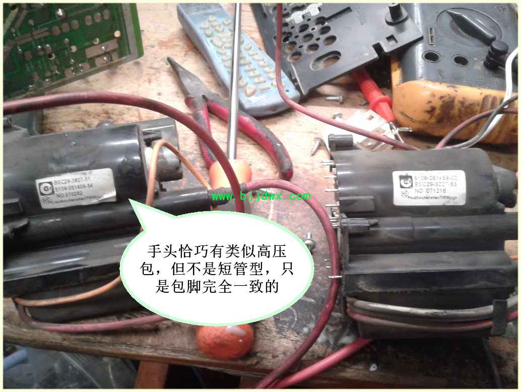

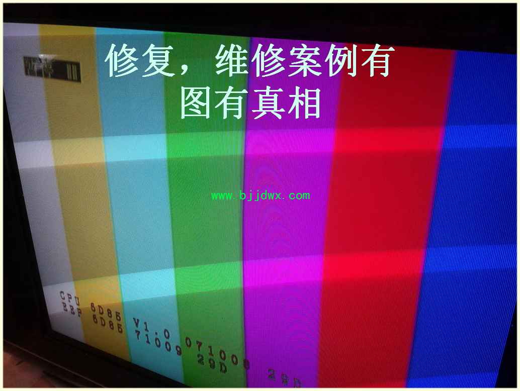

恰巧手头有类似包脚完全一致的创维高清高压包,不是短管型的,换上,竖线干扰消失,只是行幅,枕校不正常,暗喜,故障看来排除了,进入总线调整,哈哈,调整行幅正常时竖线干扰出现,看来干扰不是高压包的问题,同时还发现一个问题就是此包代替短管高压包时枕型失真严重,并且调整不好,就是说这两种高压包不能互换,尽管供电脚相同。。。
竖线干扰与行幅大小有关只能说明一个问题,与行反馈信号有关,仔细观察原来的行反馈电容被前者换为1000P的了,拆下换220P故障排除。。。

发表于 2014-8-22 17:55 | 显示全部楼层
高压包不能代是长短管的偏转差别太大引起的,高压包不良引起的应该是有类似梯形层次的肋骨吧干扰吧
