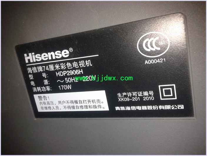

如题,转手机,开机蓝灯闪烁没有高压,测量尾板6111Q212V供电正常,说明行推动供电也正常,+B145V正常,观察线路板有两处数字板供电悬空,补上焊点,测量电压5V4.8V,按经验推断也正常,从维修痕迹上看前者应该纠缠5V供电问题。

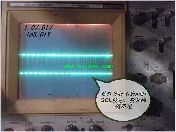

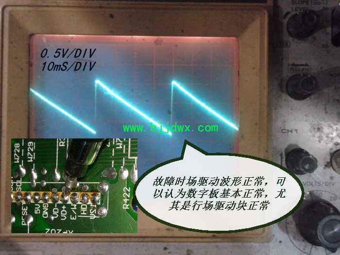

蓝灯闪烁说明CPU工作正常只是没有得到行脉冲罢了,直接测量数字板的HD脚行驱动波形没有,V+有场波形,说明了数字板基本正常,尤其是数字板行场驱动块9332正常工作,只是9332HD总线SDA,SCL控制罢了,此时应该检查电路的SDA,SCL是否正常,首先换数据,故障依旧,用示波器检查发现SCL波形异常,悬空丽音板无果,拆下中放块,SCL恢复正常的峰值,高压来了。

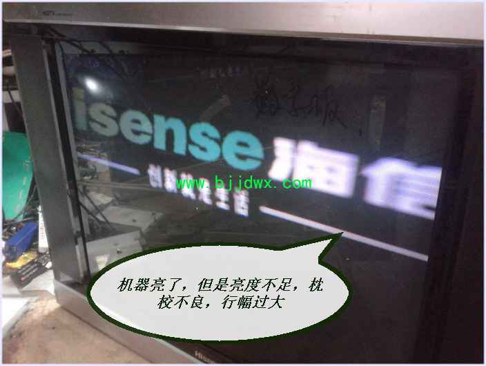

此时观察屏幕光栅黯淡,行幅偏大,甚至聚焦不良,用示波器测量行管集电极波形发现逆程加大,峰值偏低,此时亮度不足也是情理之中,高压不足嘛。
仔细的检查上下阻尼二极管,上下逆程电容,枕校管,甚至外接偏转始终没有观察行管集电极有正常波形,说明高压包已经挂了,因为故障时枕校电压为12V,断开枕校管供电枕校电压为70V,工作时枕校管严重发热

 楼主| 发表于 2014-5-18 06:50 | 显示全部楼层
老落后 发表于 2014-5-17 22:59
这个有些不明白“高压包已经挂了,因为故障时枕校电压为12V,断开枕校管供电枕校电压为70V,工作时枕校管严 ...
高压包不良导致屡烧枕校管在长虹高清机上非常多,这个案例行管集电极波形始终不正常,在排除偏转,逆程电容,上下阻尼二极管因素之外肯定是高压包损坏。
