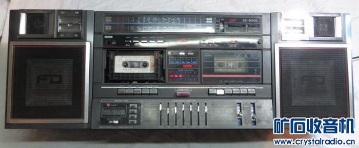

发表于 2014-2-25 12:28 | 显示全部楼层
看来我也得修一修我的SE-9000机子了,音质很好的,就是十几年没有动过它了。
