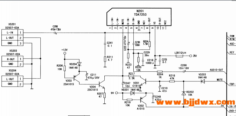

康佳T215A120伴音块TDA7253用什么可以代换?

TDA7253用TDA7263M代换

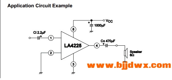

得,我正找这个块的代换资料呢,想不到这马上就2017年了,还能遇到修大屁股电视的时候,这个块是真讨厌啊,这么多年没干维修,尤其轻易不修电视了,后期出的IC,我是一点也不知道了。本打算用LA4225改一下接12V代换呢。这个康佳P21SA390从电源到行,让前任给修的千疮百孔,万能模块毁得一塌糊涂。眼看修好了,就差这个短路的伴音输出了好多年没回来了,今天蒙了一下,还能上来,不错不错

哎呀,真是感谢,想不到这么多代换的,不过,我选择的LA4225代换,也算得上直接代换(不过得对腿)电源得改,算是交代了,打算把今天晚上利用4个小时写的六千多字的长文发一下,算是离开北网多年,重新回来的一份牛耶的贺礼吧,已经是2017年元旦了,海皮钮嘢

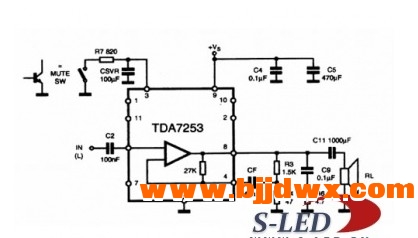

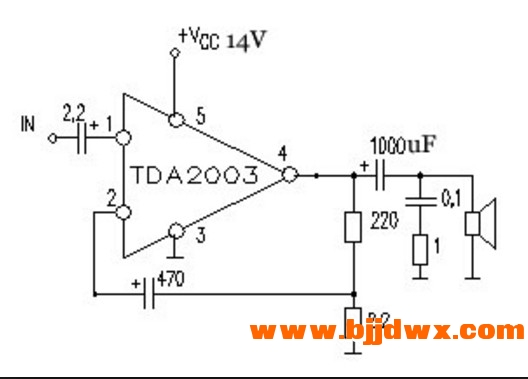

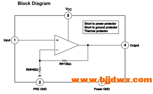

更换LA4225上TDA7253芯片?,当它被施加的表面安装和由芯片的导你线的结论相连接,具有相同的成功可以应用于代替芯片TDA2003上LA4225?
流程图芯片LA4225
流程图芯片TDA2003

TDA7253芯片
单声道立体声功放交流电源,单电源。有锁定功能。该放大器在AB类工作。该放大器是专为主要表现在音频广泛的应用。
流程图芯片
技术数据
1.电源电压(VS)........... 10 ... 32 V.
2.标称静态电流..................40毫安。
3. 2.5 A的最大电流消耗......
4.输入电阻200 ................柑。
5.负载电阻................. 8嗡。
6.最大O.电源....... 12.5 W.
7.输出功率(P)
THD≤10%............................... 10 W.
8.输出功率(P)
THD≤1%................................. 8 W.
9. THD在P = 1瓦............................. 0.03%。
10.一种用于不3dB以上................. 40 ... 80000赫兹的不均匀的频率范围。
11.电流消耗在锁定模式(静音)不超过.............................10毫安多。

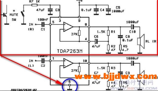

TDA7253用TDA7263M代换
TDA7263(M),为议价立体声放大器,它可以是一种替代单声道TDA7253放大器芯片
流程图芯片TDA7263(M)
芯片TDA7253 (N201)
康佳T215A120伴音块TDA725
