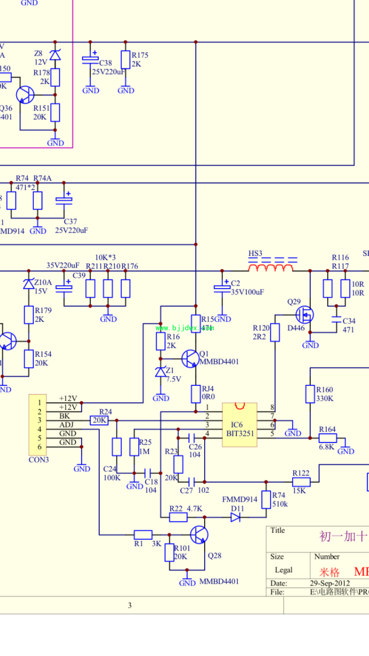

今天维修一台LED电视,开机发现红灯闪烁,二次开机无反映,打开后盖也没有测量电压,直接奔电源板去,拆掉固定螺丝准备检查,手摸到整流管部分被电了下,可能是300v未放电的缘故,拿个烙铁对着整流管正负输出端放电,小心的拆掉电源板上的黑色绝缘塑料隔板,可能是潜意识的维修经验,以前修过这样类似的机子,都知道是恒流板上那个肖特基二极管坏了,这个管子很好找,就在一个大铁皮散热架的旁边,用二极管档测量正反向都蜂鸣,不用说了就是你坏了拆吧,拆下来测量就是它坏了,这次这个管子不是5200而是3100了,由于没有这个管子,就用RU4B代换,查了下参数电流最大3A应该可以,装上后开机试下,发现还是红灯亮,二次开机后能变成蓝灯马上就变红灯了,测量LED输出脚只有25v左右,不能点亮背光,去掉板子再测量发现在二极管背面有个MOS管,测量发现MOS管也击穿了,用风枪吹下来测量发现仍是击穿,由于没有这个MOS管D446,于是就在旧板子上找到个D442,吹下来装上,试机,红灯能变蓝灯,背光点亮了,测试LED背光电压在68-70v左右,没等多试一会又变红灯,背光灭了,大概有个10秒左右,怀疑是别处还有问题就又地毯式测量了一番没有发现问题,心想可能是RU4B不能胜任这个管子,这个管子电流比较大,就又在旧板子上扫荡,发现有个SR310,也是液晶板上的,拆下来装上试试再说,又把RU4B拆下来装上刚拆下的SR310,试机可以开机了,这次不保护了一直稳定的输出70v DC电压,背光亮,插上信号试机图声俱佳,到此以为维修结束了,出去转圈回来发现电视又黑屏了,红点亮,至此维修结束,不用再修了,机器已经修好了,必须用原装的管子装上,不考虑了,总结:LED电视的配件能代用的很少,最好是用原装件不然会引起不必要的麻烦,至此维修结束,维修该机必须更换原机配件肖特基二极管SR3100 MIC 和MOS管D446

这些天我也修了一台同型号同故障的电视。和你一样换了不同型号的场管和肖特基二极管管都是一样的结果。百思不解。测了输出电压快70伏,20颗灯珠串连每颗分压快3.5伏,有点偏高。感觉背光开到最大的状态。查了资料4脚是背光调节。测得0.23伏。再测ADJ 电压4.5V 四脚电压被拉低,一拍脑门,原来如此。马上把ADJ断开试机背光马上暗了下来,测LED两端电压54V,管子冰凉。心里一喜。就是这个原因。重新开机按菜单再按4个0进入维修模式。找到屏幕设置。进入发现背光数据是0,把数据调到222退出维修模式。再把ADJ线恢复。重新开机亮度正常,测电压56伏。场管微温。长时间烤机。一切正常。总算修复了。总结经验,硬件查不出问题看看软件是否有问题。可以少走弯路。
