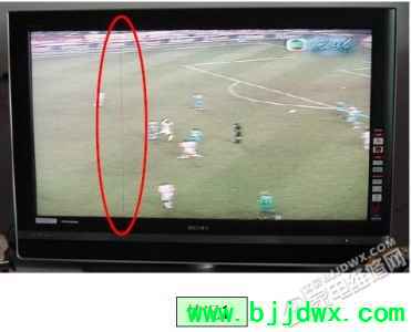

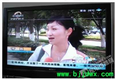

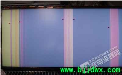

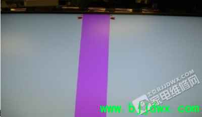

不可维修的典型屏坏照片:
一、垂直线条:一条或多条垂直的线条。1.线条“顶天立地”,从屏幕上边沿一直延续到屏幕下边沿。2.仅屏幕中间一小段。情况1常见,情况2较少见,此类现象几乎都是屏坏。另可采用以下简便方法快速判断:1.切换屏显模式法2.菜单字符法3.双画面/画中画法4.画面移动法
二、水平线条:一条或多条水平的线条。1.线条从屏幕左边沿一直延续到屏幕右边沿,2.仅屏幕中间一小段,情况1常见,情况2较少见,此类现象几乎都是屏坏。
另可采用以下简便方法快速判断:1.菜单字符法2.双画面/画中画法3.画面移动法因为是水平线条,故切换屏显模式法已无法应用
三、阴影:1.屏幕角上阴影,2.屏幕两侧垂直分布的阴影,3.屏幕水平分布的阴影,此类现象几乎都是屏坏。
四、垂直色带:一条或多条垂直的色带,从屏幕上沿延续到下沿,此类现象几乎都是屏坏。另可采用以下简便方法快速判断:1.切换屏显模式法2.菜单字符法3.双画面/画中画法4.画面移动法

上述屏坏故障,不能通过维修处理,只能换屏。
