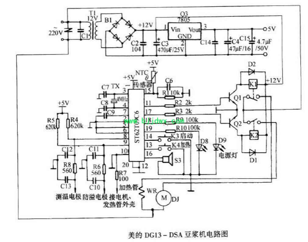

 美的DG13-DSA型电脑式豆浆机采用单片微处理器芯片M9946031控制,具有自动控制、加热保温、防干烧防溢、蜂鸣声报警和过压保护等功能。
  该机主要技术参数:电源电压AC220V,电热管功率700W,电机功率200W.电机转速13000r/min,储水容量1100m1~1300ml,装入干豆重量约80g.
  一、电路工作原理分析
  该机电路如图所示,主要由直流电源电路、加热/打浆、主控制电路、时钟振荡电路、防溢保护电路、防干烧/缺水保护电路和过压保护电路等六部分组成。
1.直流电源电路
  接通电源时,蜂鸣器鸣响一声,电源指示灯LED1亮(绿光),指示豆浆机接通市电。220V市电的一路经常开触点K2-1、电热管EH构成加热回路;同时还经常闭触点Kl-l、打浆(串激)电机M构成打浆回路。
  电阻R2、电容C16串接后构成火花消除电路,该电路并联在Kl-l两端,吸收电机M工作时产生的火花干扰,分别完成加热、打浆程序。
  另一路AC220V经电源变压器T降压至10V交流电压,由整流桥VDl~VD4整流、C2、C3高低频滤波后产生12V直流电压,给继电器Kl,K2和驱动管VT1、VT2供电。同时,12V直流电压经稳压管集成电路ICl(7805)及C14、C4、C15、C5高低频滤波后产生稳定的5V直流电压作为微处理器IC2(M9946031)的工作电源。
  2.加热/打浆主控制电路
  按下启动键Sl,启动指示灯LED2亮(红光),启动信号输入IC2(14)脚,(17)脚输出高电平,VT2导通,K2得电吸合,K2-1闭合,接通加热回路电源,电热管EH得电加热(实为预热)。由IC2(15)脚、电容C6、电阻Rl及负温度系数热敏电阻RT共同组成温度检测电路。RT安装在测温电极管内的端部,用来检测豆浆桶内的水温,初始状态(常温)电阻约为50kΩ,当水温升到80'C左右时,RT的电阻降至7.5kΩ。RT与Rl对5v电源进行分压作为取样电压,此时IC2(17)脚变为低电平,VT2截止,K2释放,K2-1断开,电热管EH失电停止加热。与此同时,1C2(11)脚输出高电平,VT1导通,Kl吸合,Kl-l闭合,接通打浆回路电源,电机M运转带动打浆刀打浆,电机打浆20s,停lOs,累计4次循环。
  当打浆完成后,IC2(11)脚输出低电平,Kl释放,M停止运转,此时IC2(17)脚恢复输出高电平,K2吸合,电热管EH又作新一轮加热(实为再沸腾),当豆浆煮开后,豆浆桶内的泡沫上升与防溢电极接触,IC2⑨脚输入低电平,(17)脚输出低电平,电热管EH停止加热。待泡沫回落到一定高度时自动恢复加热,如此启、停3次后把豆浆煮熟。当豆浆煮熟时,IC2(16)脚输出一串脉冲信号,驱动蜂鸣器HA发出"嘀嘀"呜叫声,提示豆浆煮好。
  S2是加热键,其功能为单一加热,如豆浆凉了可以使用加热键,电热管发热把豆浆煮热。
  3.时钟振荡电路
  由IC2的③、④脚以及外界晶振B与C7、C8等元件共同组成时钟振荡电路,产生频率为4MHz的时钟信号,为微处理器提供稳定的工作频率,使各部分电路协调工作。
  4.防溢保护电路
  防溢电极为铜制探针,从机头下端伸出,与豆浆桶的底部保持一定距离,经电阻R6接到IC2的⑨脚。加热时若泡沫升高接触防溢电极,⑨脚变为低电平,⑥脚变为低电平,VT2截止,K2释放,K2-1断开,电热管EH立即停止加热。当电热管EH停止加热后,温度降低,泡沫回落离开防溢电极,IC2的⑨脚变为高电平,(17)脚也变为高电平,VT2导通,K2吸合,K2-1闭合,电热管EH再度加热,如此工作使豆浆不会溢出。
  5.防千烧/缺水保护电路
  豆浆机正常使用时,测温电极被水浸没,通过电阻R8接到IC2的⑧脚输入低电平,而电机、电热管的外壳通过电阻R7到地,豆浆机处于正常状态。当豆浆桶水位太低或提起机头时,测温电极不与水面接触,此时IC2的⑧脚变为高电平,蜂鸣器HA发出报警声,豆浆机自动断电,起到防干烧保护的作用。
  6.过压保护电路
  在电源输入端并联压敏电阻RV及电容Cl,主要作用滤除交流电网杂波信号,防止干扰微处理器工作。
  若市电电网电压异常或雷电高压窜入电路,RV自行短路使家用漏电开关跳闸,起到过压保护作用。
  二、常见故障检修
  故障现象1:不加热,也不打浆。
  分析检修:引起该故障多是直流电源电路有故障。检查市电供电及电源插头插座正常,测量IC1①脚输入电压12V正常,再测量③脚输出电压0V,正常为5V,检查C14、C4、C15、C5皆正常,由此确认IC1内部电路损坏引起所述故障。
  更换IC1(7805)后,通电开机,豆浆机一切功能正常,故障排除。
  故障现象2:不加热。
  分析检修:根据故障现象分析,不加热多是温度检测电路或主控制电路相关元件损坏引起的。首先测量IC2 (15)脚的电平是否随温度变化而发生变化,若无变化则是温度检测电路有故障。分别检查Ill、C6、RT等元件,发现ItT常温电阻无穷大,正常电阻为50kΩ左右,由此判断,RT短路无取样电压送人lC2 (17)脚,导致IC2⑩脚始终为低电平,K2不吸合引起所述故幛。更换RT通,K1能否吸合。若都正常,通常是打浆回后,故障排除。
  如果检测RT正常,可能是常开触点K2-1或电热管EH损坏。若测量EH两端无AC220V电压,是K2-1损坏;若测量EH两端有AC220V电压,则是EH烧坏。更换损坏件,故障排除。
  故障现象3:不打浆。
  分析检修:不打浆多是打浆控制电路相关元件损坏或电机烧坏引起的。检修时,先测量IC2(11)脚有无高电平输出,VT1是否导通,K1能否吸合。若都正常,通常是打浆回路有故障。用万用表测量M两端电压,若有AC220V,而M不转,则是电机电刷严重磨损,更换一对电刷,故障排除。若M仍不转,则是电机电枢绕组或定子绕组烧坏,更换 M(HL504型、220V串激式电机)即可。
  故障现象4:豆浆溢出。
  分析检修:豆浆溢出有三个原因:一是防溢电极表面脏污或积垢,二是电阻R6短路,三是连接防溢电极导线接头脱落。经查防溢电极表面脏污,清洗后故障排除。
