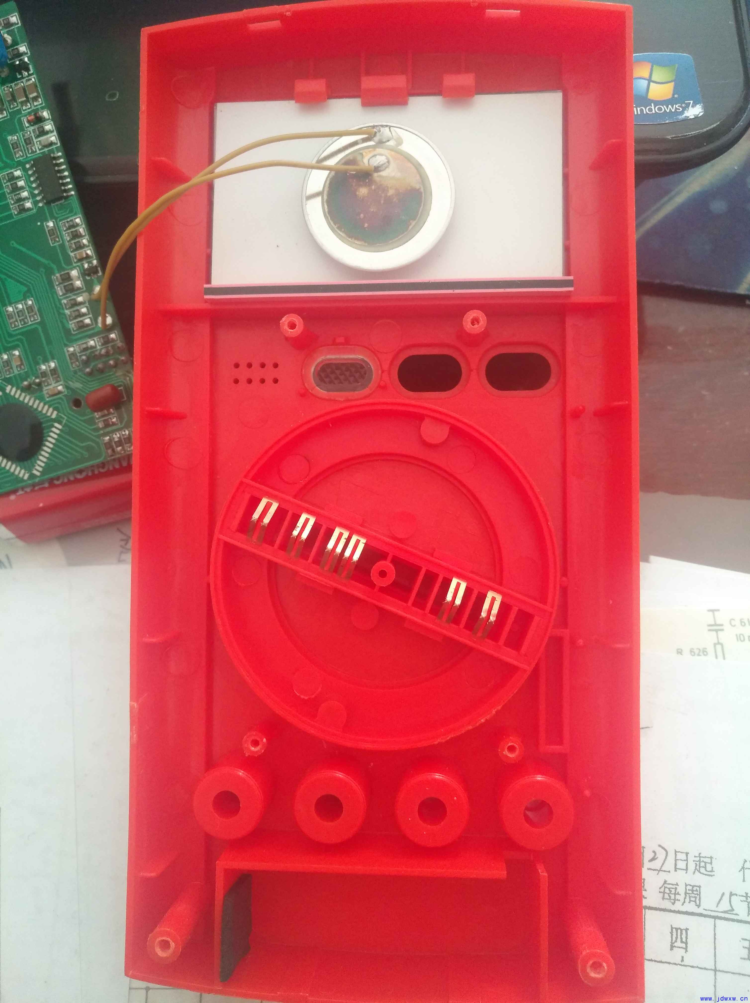

最近购买了一块VC9205AL数字万用表,就是有点小毛病,好像接触不好,有时不显示。自己打开进行修理,结果把滑动触片给弄乱了,反复试着安了好几次,都不行,就不能用了。有知道的好心师傅,麻烦您给个触片排列顺序图或者是说明一下触片的安装方法。麻烦您了,这里先谢谢您。

打电话,请教了厂家的技术员,终于修好 了,排列顺序是从拨盘箭头开始1,3,5,6,9,11上装滑动片即可。

滑片多的一边是选择端,应该是,2、4、6、7、10、12,注(1、14是空的)详情见图!
