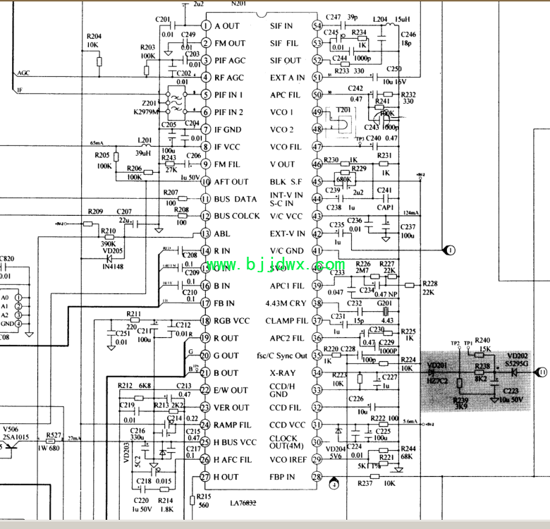

LA76832引脚功能及引脚电压
引脚号符号管脚功能直流电压(V)序号引脚号脚位功能直流电压(V)
1音频输出28回扫脉冲输入
2调频(FM)输出29压控振荡器(VCO)电流参考(IREF)
3图像中频(PIF)自动增益(AGC)30时钟(4MHz)输出
4射频(RF)自动增益输出31电荷耦合器件(CCD) Vcc
5图像中频输入132CCD滤波器
6图像中频输入233CCD/水平 地
7中频 地34X射线
8中频 Vcc35Fsc输出/C同步输出
9调频滤波器36色度自动功率控制APC2滤波器
10音频变压器输出37箝位滤波器
11总线数据384.43MHz晶振
12总线时钟39色度自动功率控制APC1滤波器
13ABL40选择性视频输出
14红输入41视频/垂直/总线 地
15绿输入42外部视频输入(Y IN)
16蓝输入43视频/垂直 Vcc
17快速消隐输入44内部视频输入(S-C IN)
18红绿蓝(RGB)Vcc45黑电平检测器
19红输出46视频输出
20绿输出47压控振荡器(VCO)滤波器
21蓝输出48压控振荡器线圈2
22E/W输出49压控振荡器线圈1
23垂直输出50自动功率控制(APC)滤波器
24斜坡自适应逻辑电路(ALC)滤波器51外部音频输入
25水平/总线 Vcc52音中频输出
26水平自动频率控制滤波器53音中频自动功率控制滤波器
27水平输出54音中频输入
LA76832应用电路图
