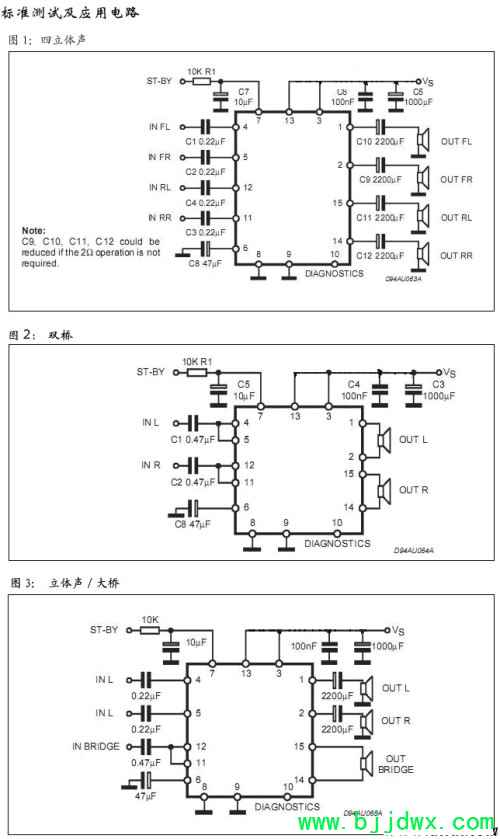

TDA7850应用电路图
12 ,13,15,16脚信号输入。4 ,6; 8,10.; 18,20. ;22,24脚输出。7,21脚Vcc。23脚MUTE.5脚ST--BY.1,3,9,19,25,27接地

你这个图是不是搞错了,实际是11 12  14  15脚是音频输入,13脚是地线!!!

发的是什么图都看不到。显示不出来
