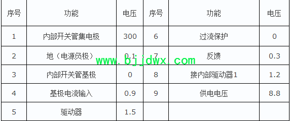

STRS6708引脚功能图

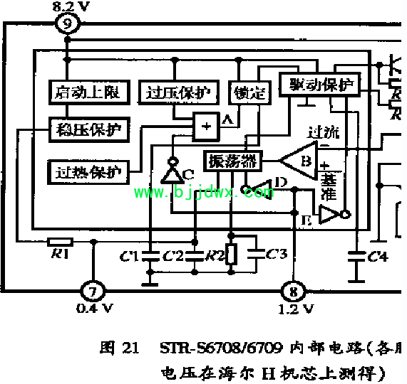

STRS6708内部方块图

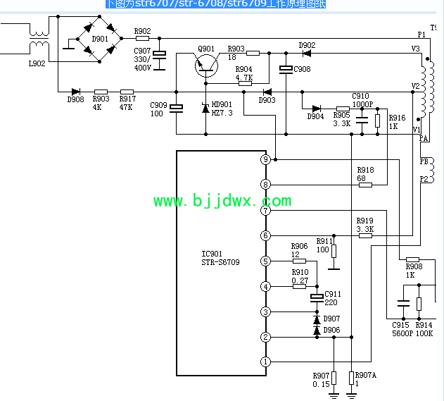

STRS6708应用电路图
