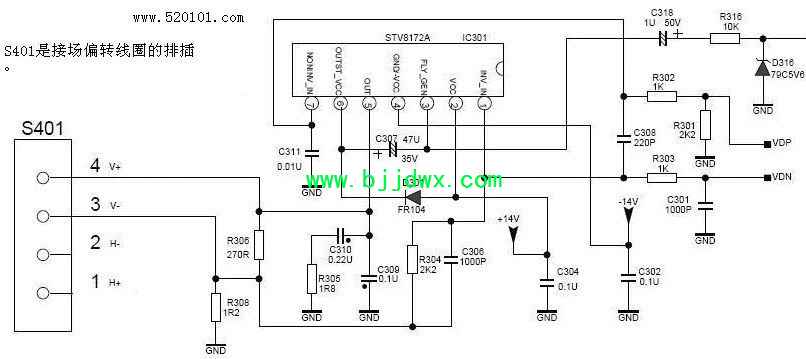

        STV8172内含运算放大器。典型应用为正、负双电源供电,双端对称输入,差分放大全直耦,可等效为差分OCL功放。其优点是低噪、高效、线性好。  在民品级元器件应用中,其可靠性有限,也就是说,上述差分OCL电路存在隐患。即:一旦发生故障,导致输出中点电位偏移时,场偏转线圈将有持续的DC电流,从而引发CRT切颈。  有鉴于此,后来又出现将STV8172改接成单电源供电。单端输入的OTL放大电路应用于彩电的场扫描输出,就是本文所要谈的单端OTL应用,应用电路见下图。图中N301标注的型号为LA78041,实际PCB板上用的是STV8172,市面上价廉易购的代用品是TDA8172。上述三种集成块功能相同,可以互换,由于单端OTL的输出是通过耦合电容CS与场偏转线圈连接。只要CS可靠,CRT绝无切颈之虑。近年来,单端OTL接法的应用日渐增多。

  1、普通OTL,场输出的检修经验
  上图为STV8172的框图,中图为常见TA8427的框图。  从图中可以看出,二者功能基本类同,因此,其检修思路可参照普通OTL场输出电路的原理及经验。  以下图为例,较常见的故障有:自举升压电容C308失效,屡损场块;输出电容C306失容导致场幅变小;输出电容C306漏电导致CRT切颈;负反馈取样电阻R305变值导致场幅改变;场块STV8172内的泵电源失效导致(3)脚无输出或场逆程脉冲变小,从而令图像顶部稍有压缩且呈现几条回扫线;对于CPU设置了场扫描停振保护程序的机器,场逆程脉冲丢失将导致CRT黑屏等。
