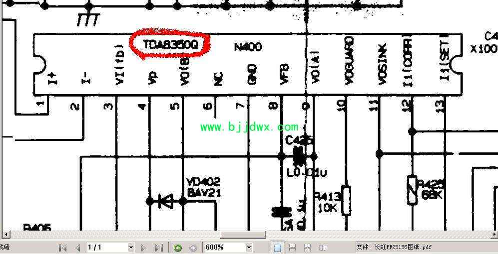

集成电路参数
型号: TDA8350Q
代换: -
用途: -
备注: 直流耦合场偏转/枕校输出电路
用途
       直流耦合场偏转/枕校输出电路
性能参数
       单列13脚封装,工作电源=25V,不工作电压=40V,回扫电源电压=50V,双峰值输出电流=3Ap-p,峰值输出电流=±1.5Ap-p,东/西枕校放大器输出电压=40V,东/西枕校放大器输出电流=500mA,工作环境温度=-25~75℃,存储温度=-65~150℃。具有如下特点:所需外围元件少;具有高效、全直流耦合场扫描输出桥式电路;内有场扫描逆程开关电路,具有输出脚短路保护、电源短路保护、过热保护等功能,采用共模输入,具有很好的电磁兼容抗扰性,单电源电压供电。 TDA8350q电路图1.jpg

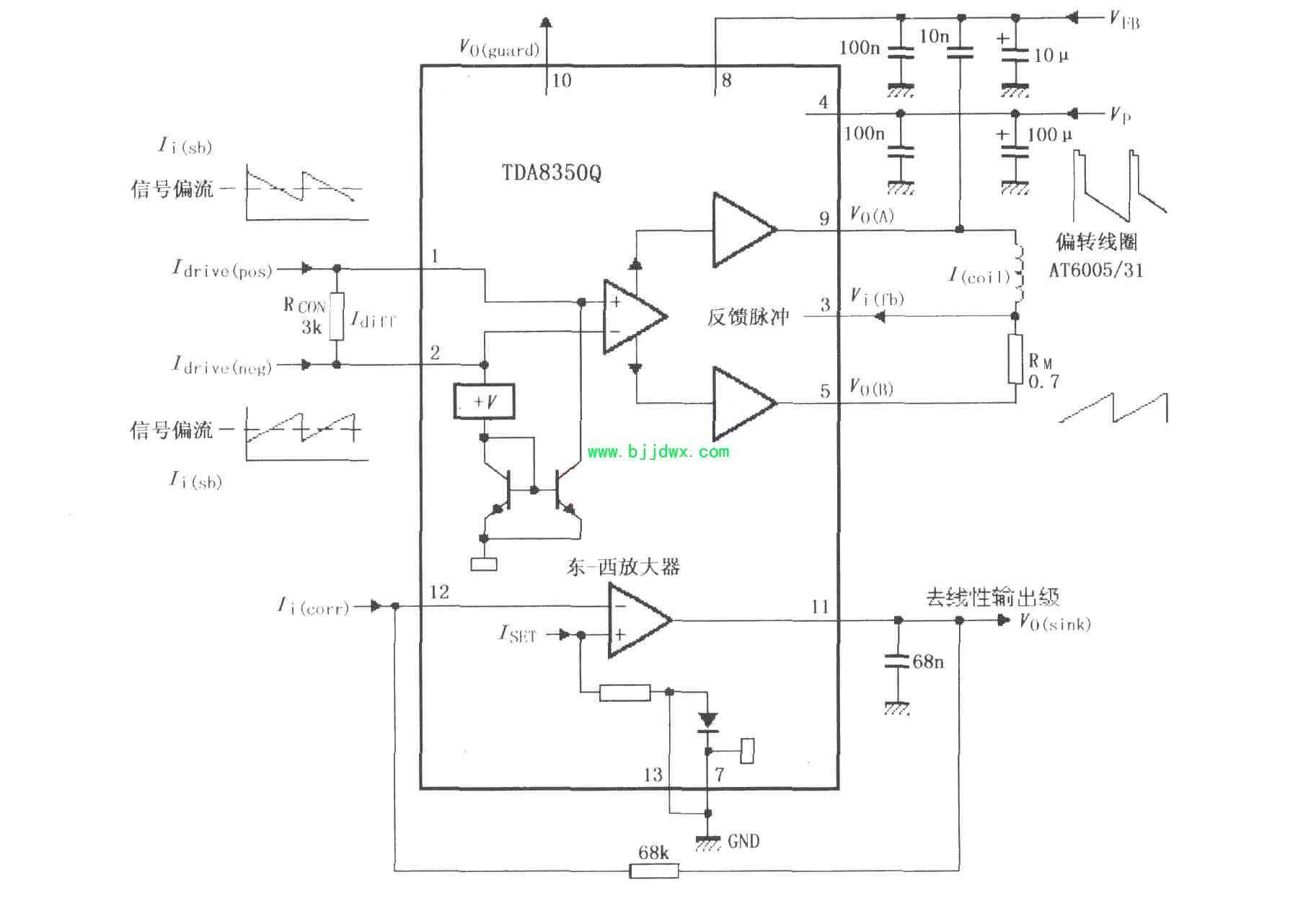

       是用于90o和110o彩色偏转系统的功率电路,场频为50~120Hz。电路提供一个DC驱动垂直偏转输出电路(工作于高效率G级系统),一个吸入二极管调节器电流的东-西驱动器。TDA8350Q具有一个信号变换电阻的东-西输出级、高EMC抑制(输入共模信号)和垂直回扫开关。
TDA8350Q的内部功能电路与输入输出波形
在长虹29SD83彩电上的测试数据

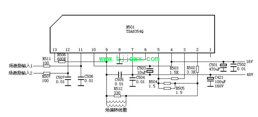

海尔UOC机芯彩电引脚功能及维修数据
引脚
功能
工作电压(V)
对地电阻
正测(欧姆)
反测(欧姆)
场激励信号正相输入
2.4
67.0K
67.3K
2
场激励信号反相输入VDN
2.4
69.9K
70.3K
3
FEEDBACK
8.3
5.9K
5.9K
4
SUPPLY  VOLTAGE
16.9
6.4M
2.4M
5
OUTPUT  VOLTAGE  B
8.2
6.4K
6.1K
6
空脚
7
8
FLYBACK  SUPPLY  VOLTAGE
48.8
32.5K
25.5K
9
OUTPUT  VOLTAGE  A
8.6
5.9K
6.1K
10
空脚
0.9
4.1M
11
东西校正信号输出
11.1
10.4K
10.1K
12
东西校正信号输入
0.73
62.5K
62.9K
13
