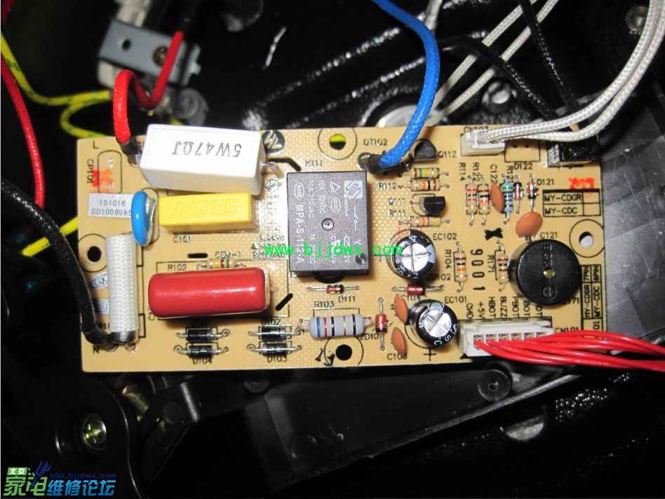

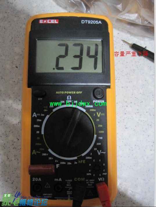

一台美的PCS505B电压力锅,面板无故障码显示,操作一切正常,只是不能加热,拆机实测加热盘电阻60欧姆,加热盘接线端子无220V电压,怀疑继电器损坏,经测量继电器K2及K3间线圈阻值正常(417欧姆),断电状态下断开发热盘测量K1,K4间阻值无限大,说明继电器正常。同时测量继电器外围电路二极管及三极管均无损坏,12V稳压二极管(ZD102)正常,但电压力锅工作状态时继电器K2,K3间无12V电压,随即怀疑阻容降压电路中有零件损坏,经测量电容C102(125J/400V),发现容量已下降为0.2微法,更换后故障排除。

张占生 发表于 2012-8-2 09:18
阻容降压整流,在小家电器类应用最广,电容损坏率也最高!谢谢分享!
CBB电容的耐热能力差,此故障案例中的电容器安装位置在锅的底部,散热性能不好,长时间使用后是容易造成电容失效,厂家在阻容降压电路中使用CBB电容也是出于成本的考虑,毕竟一个125J/400V的CBB电容市场的零售价只有1元左右,大量批发的话价格还会更低。

liangpp1217 发表于 2012-8-3 10:14
碰到过  应该 电压会下架 5V或供电给继电器电压异常
5v电压会降低到4.75v左右,继电器电压大约在6v左右,电压高低取决于C102的容量高低
