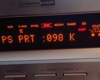

一台RX-V557是三无故障,无任何反应,已修过电源,更换C4开路(223J),Q6击穿(2SK3850),IC3内部短路(TC4130),更换之后开机1秒关机,同时按面INPUT    MODE加MULTICHINPRU再的按开机键3秒,进了工厂模式不不再关机,自检显示PS  PRT   :098   K      接通音源能放大,测+5M(4.9V),RES(3V,数字表测4.7V.),PDET(3V,数字表测4.8V),S10(10V,数字表测10.1V),开机久了T401变压器有点烫,,求大神指导
回复 支持 反对
