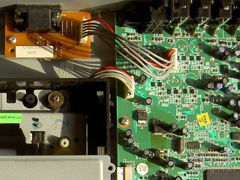

  看到坛子里的高手加装USB接口成功,很受启发,就把手里的新科DVP8811打开了,看到有一个4针的接线座,不知能不能改装,有改造经验的师傅帮忙看看吧!谢谢!主控芯片是 Supreming D3800
  另外这个机器有VGA输出接口,也连着接线,但没有输出图像,机器的功能介绍里VGA的科目是X,应该没有,怎么让它正常工作呢?谢谢!

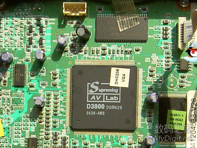

  主芯片放大
  VGA放大
  放大了图片师傅们看看,能改吗?谢谢!

你看一下板子下面有没有印着:GND.DP.DM.+5V。找到这个就OK了。你要找一USB插座把线连上,切记要把GND和+5V搞准确,其它两脚先不分是哪一脚,不放碟片,把U盘插上,开机看读不读盘,如果不读,可以把DP,DM对调一下。祝你成功!

谢谢!今天测了一下4针插座,电压是0,3.28,3.28,4.98V,接了个USB接口座,插上个鼠标试了试,灯亮了。换上U盘插上,灯一闪就灭了,主机没有反应,显示的还是开机画面,还要怎么调试呢?需要加装电路吗?

你看是不是USB接口,上面印有GND,DP,DM,+5V。如果不是,我劝你还是放弃吧。

谢谢!找不到主芯片的资料,但有使用此芯片的机器带USB和读卡器的功能。

谢谢!板子上没有看到标记,不知底面有没有,有空拆下翻过来看看。

板子下面有标志的,有些机器的VGA要按遥控器的视频设置才有输出。
