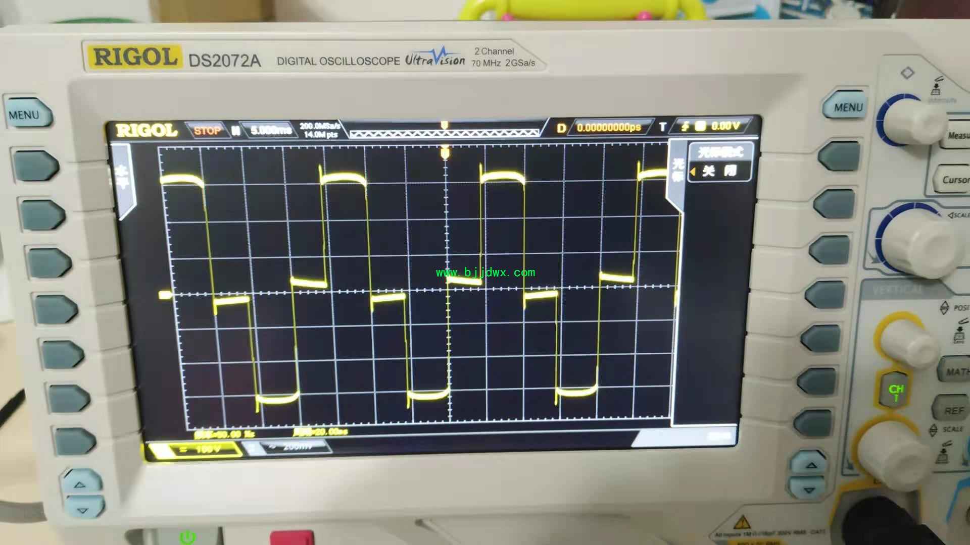

我的UPS是台达GES-501V201C,市电时输出正常,停电时输出176V,达不到220。观察输出波形像是削峰正弦波,是不是电瓶的内阻太大问题还是功放管RF50N06的问题?那位大侠有图或维修经验赐教一下呀?

真是十年修一机呀!该机停停修修了多年,一直没舍得扔掉,最终故障原因是主板上的一只继电器触点烧蚀引起,更换后故障修复。该UPS非正弦机而是方波机。C:\Users\C14\Desktop\微信图片_20190315114255.jpg
