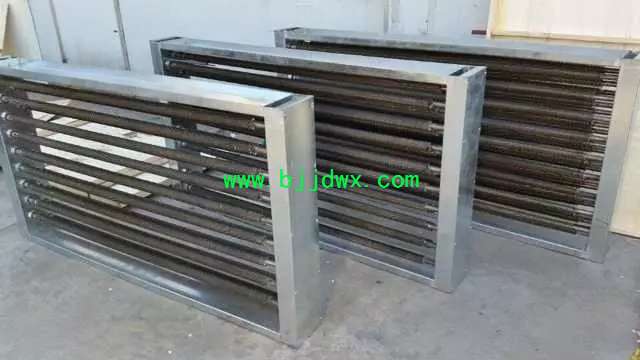

电加热器
一、 在热泵型空调中,其加热元件有PTC式和电加热管式两种,小型空调常用PTC式,大中型空调则采用电加热管式加热器。
二、 故障现象:电加热器不工作;
三、 常见故障及检测方法:
电热丝断、丝间短路或绝缘损坏等
1、检修时可用万用表测试其电阻值,若为无穷大则断路,若很小则为短路。电加热器的工作一般由芯片控制,发出加热指令。当感温包感受到环境温度较低时,开始工作。若发出指令电热器虽工作但无热风吹出,可能是电热丝故障,也可能是线路板故障,应用万用表对线路板进行检查,看继电器是否有电源输出。
2、绝缘的检查方法:用万用表对电加热器接线端子和其金属外壳的绝缘电阻进行检测,其值应大于30兆欧。

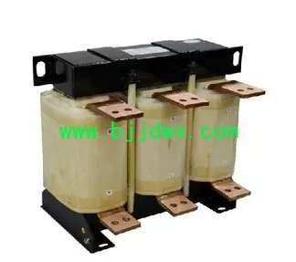

电抗器
一、 代表符号L,主要用于变频空调器的电源直流电路中,结构类似变压器,由铁芯和绝缘漆包线组成,该部件固定在室外机底盘上。当交流电源220V电压经过变压器、整流桥、虑波后,交流成分的电流通过具有电感的电路时,电感有阻碍交流电流流过的作用,将多余的能量储存在电感中,可提高电源的功率因数。
二、 故障现象:外机噪音大、不启动、通电跳闸;
三、 检测方法:
1、万用表欧姆档R×1欧测量其绕组,阻值约为1欧姆,否则应进行更换。
2、检查外表是否锈蚀或者破损,线束任一端与壳体是否相连对地短路。

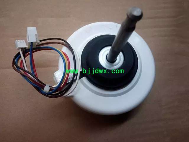

内风机电机
