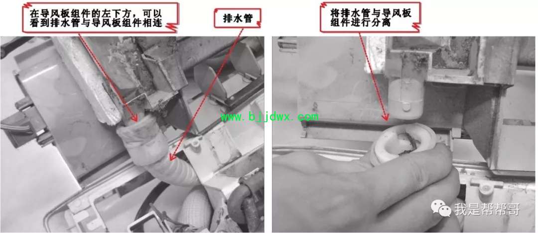

(4) 按图37所示,分离导风板组件与排水管。
图37 分离导风板组件与排水管

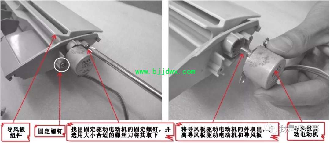

(5) 按图38所示,对导风板驱动电动机进行拆卸。
图38 导风板驱动电动机的拆卸方法

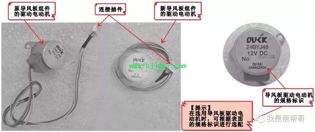

(6) 按图39所示,选择代换用的导风板驱动电动机。
图39 导风板驱动电动机的选择方法

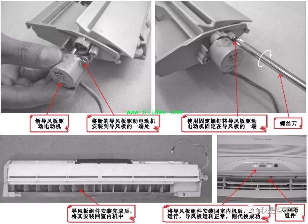

(7) 按图40所示,对导风板驱动电动机进行代换。
图40 导风板驱动电动机的代换方法
