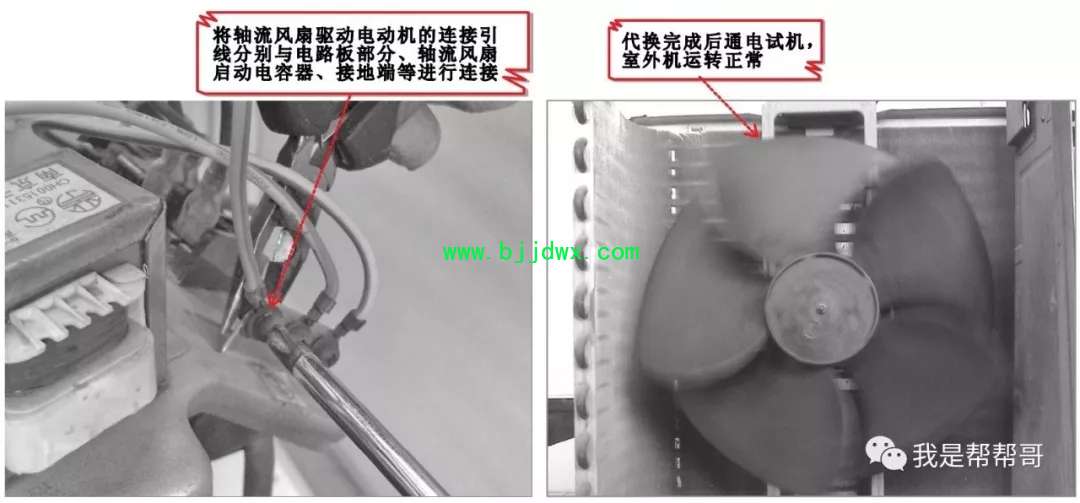

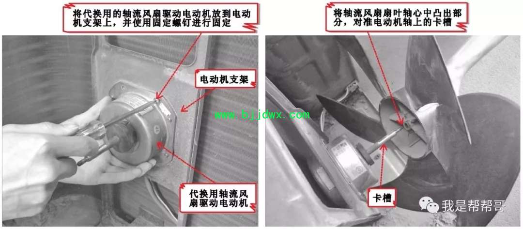

(6) 按图26所示,固定轴流风扇驱动电动机并安装轴流风扇扇叶。
图26 固定轴流风扇驱动电动机并安装轴流风扇扇叶
(7) 按图27所示,将轴流风扇扇叶安装到位并进行固定。
图27 固定轴流风扇扇叶
(8) 按图28所示,连接轴流风扇驱动电动机与其他部件的连接引线,然后通电试机。
图28 连接好引线并通电试机

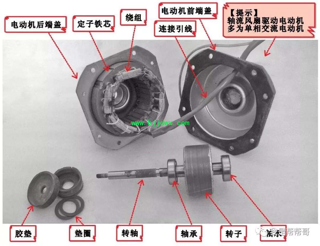

        轴流风扇驱动电动机多为单相交流电动机,其内部主要由转子、转轴、轴承、定子铁芯、绕组等构成,如图29所示。
图29 典型轴流风扇驱动电动机的内部结构图

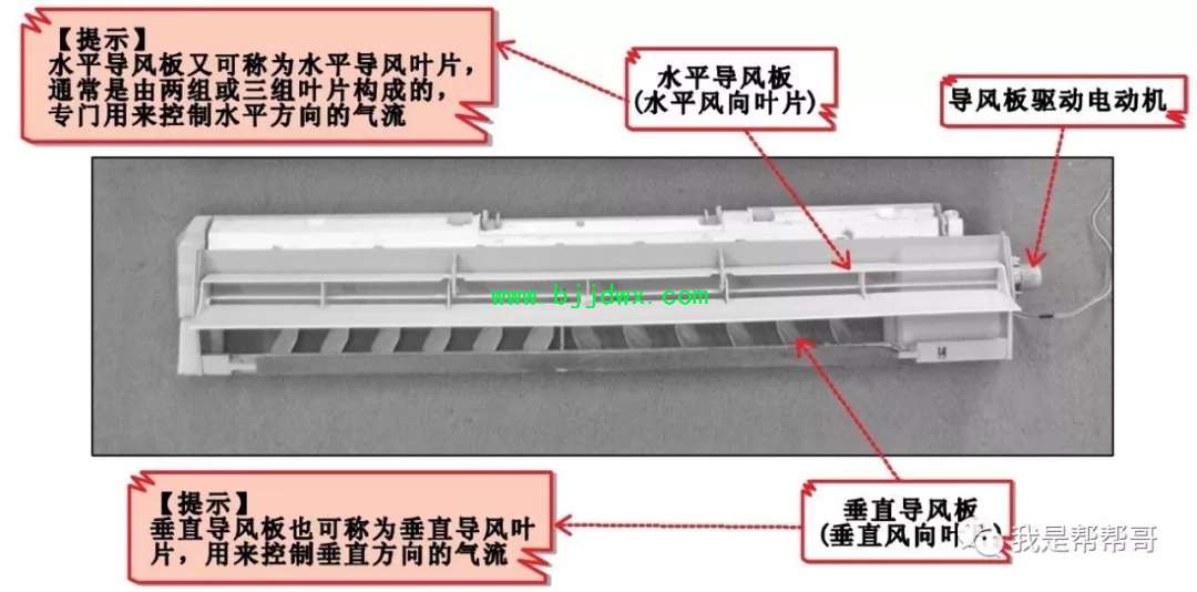

三、变频空调器导风板组件的检测与代换
     导风板组件主要是由导风板和导风板驱动电动机构成的。导风板通常分为水平导风板和垂直导风板,主要是用来控制水平方向和垂直方向的气流;导风板驱动电动机与导风板连接,用于带动导风板摆动从而控制气流的方向,如图30所示。
图30 导风板组件
