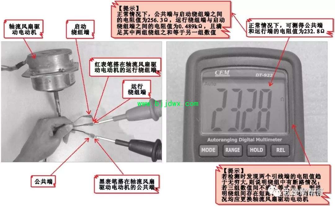

      轴流风扇驱动电动机是轴流风扇组件中的核心部件。在轴流风扇启动电容器正常的前提下,若轴流风扇驱动电动机不转或转速异常,则需通过万用表对轴流风扇驱动电动机绕组的电阻值进行检测,从而判断轴流风扇驱动电动机是否出现故障。
     若经过检测确定为轴流风扇驱动电动机本身损坏引起的变频空调器故障,则需要对损坏的轴流风扇驱动电动机进行代换,在代换之前需要将损坏的轴流风扇驱动电动机取下。
(1) 按图21所示,对轴流风扇驱动电动机进行检测。
 图21 检测轴流风扇驱动电动机绕组的电阻值

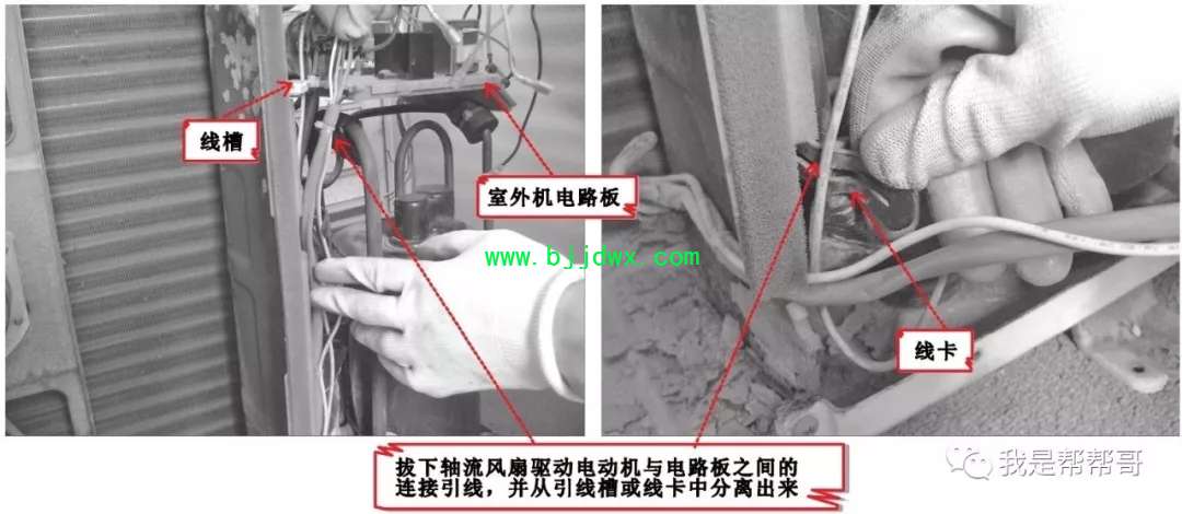

(3) 按图23所示,分离出轴流风扇驱动电动机与电路板之间的连接引线。
图23 分离连接引线的方法

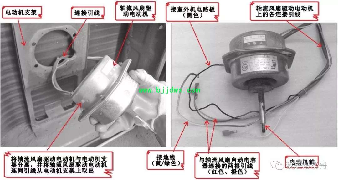

(4) 按图24所示,从变频空调器室外机中取出轴流风扇驱动电动机。
图24 取出轴流风扇驱动电动机及引线

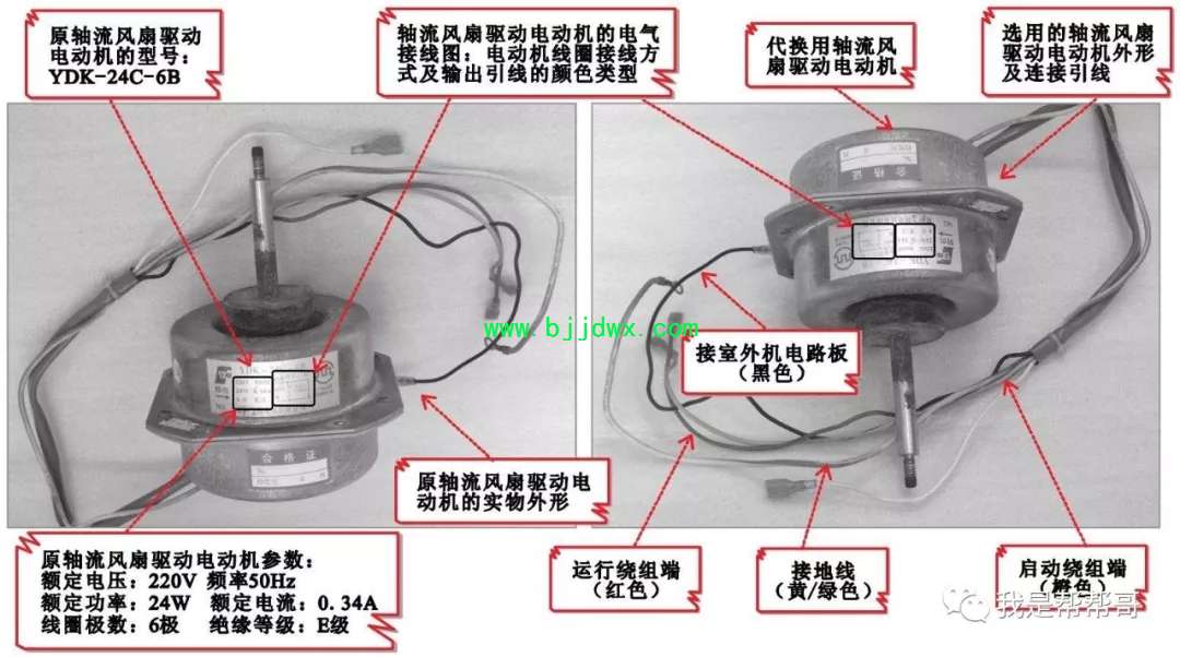

(5) 按图25所示,选择代换用的轴流风扇驱动电动机。
图25 轴流风扇驱动电动机的选择方法
