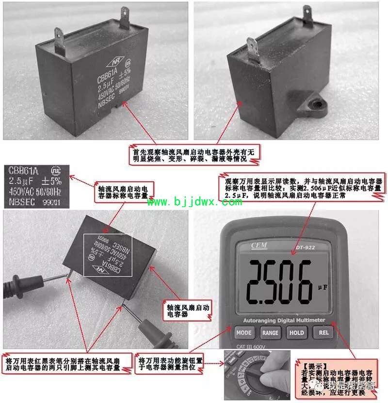

      轴流风扇启动电容器正常工作是轴流风扇驱动电动机启动运行的基本条件之一。若轴流风扇驱动电动机不启动或启动后转速明显偏慢,应先对轴流风扇启动电容器进行检测。若经过检测确定为轴流风扇启动电容器本身损坏引起的变频空调器故障,则需要对损坏的轴流风扇启动电容器进行更换,在代换之前需要将损坏的轴流风扇启动电容器取下。
(1) 按图16所示,对轴流风扇启动电容器进行检查与测试。
图16 检测启动电容器

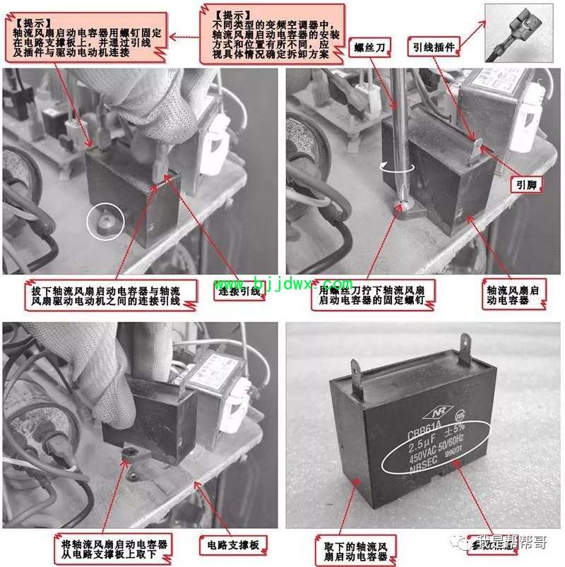

(2) 按图17所示,首先将损坏的启动电容器从电路支撑板上拆下。
图17 轴流风扇启动电容器的拆卸方法

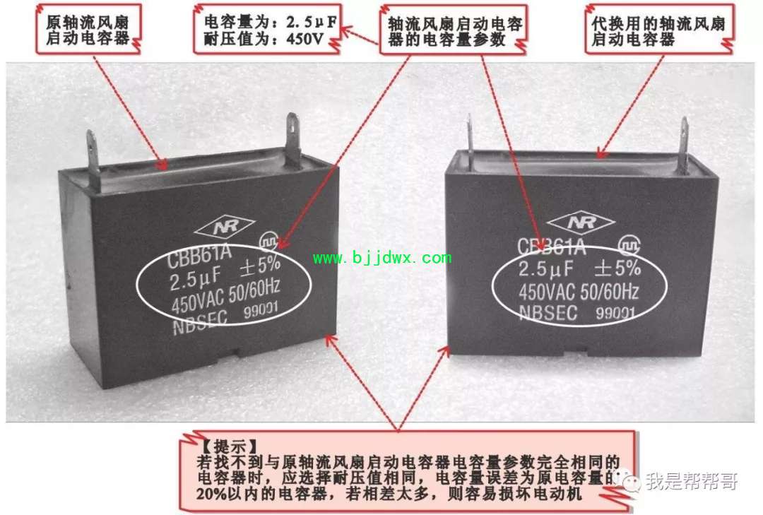

(3) 按图18所示,选择代换用的启动电容器。
图18 轴流风扇启动电容器的选择方法

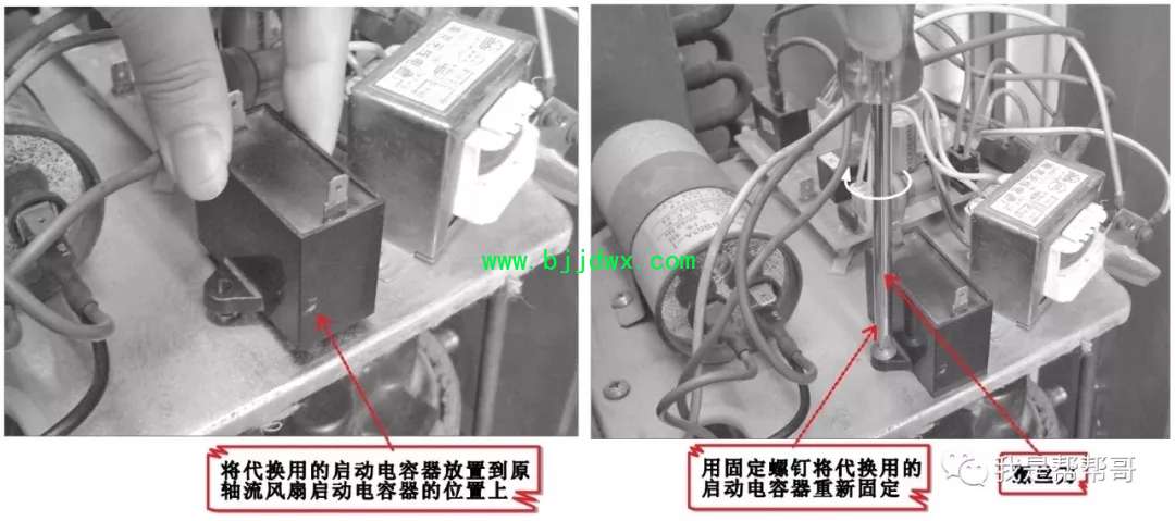

(4) 按图19所示,将代换用的启动电容器安装到原启动电容器的位置上。
图19 启动电容器的固定

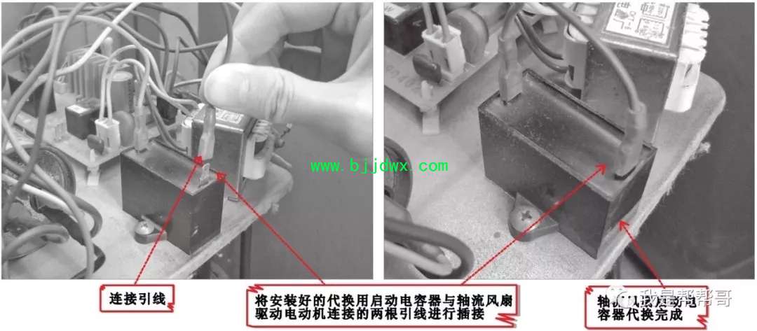

(5) 按图20所示,将启动电容器与外部相关部件的连接引线插好,代换完成。
图20 连接引线的插接
