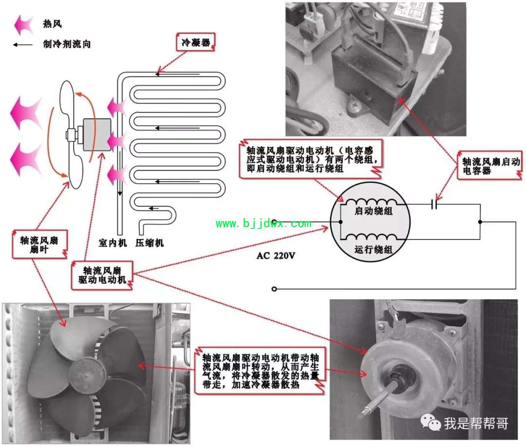

     变频空调器的轴流风扇组件主要是由轴流风扇扇叶、轴流风扇驱动电动机及轴流风扇启动电容器组成的,其实物结构图如图12所示。
图12 轴流风扇组件实物结构图
     轴流风扇组件的主要作用是确保室外机热交换部件(冷凝器)良好地散热。图13所示为轴流风扇组件的功能示意图,变频空调器工作时,轴流风扇驱动电动机在轴流风扇启动电容器的控制下运转,从而带动轴流风扇扇叶旋转,将变频空调器中的热气尽快排出,确保变频空调器制冷管路热交换过程的顺利进行。
图13 轴流风扇组件的功能示意图

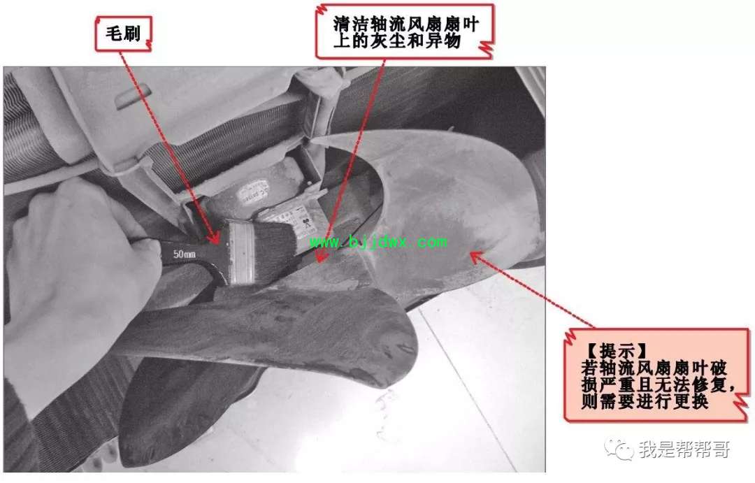

     轴流风扇组件放置在室外,容易堆积大量的灰尘,若有异物进去极易卡住轴流风扇扇叶,导致轴流风扇扇叶运转异常。检修前,可先将轴流风扇组件上的异物进行清理。若轴流风扇扇叶由于变形而无法运转,则需要对其进行更换。
     (1) 按图14所示,对轴流风扇扇叶进行检查。
图14 清洁风扇的扇叶和轴

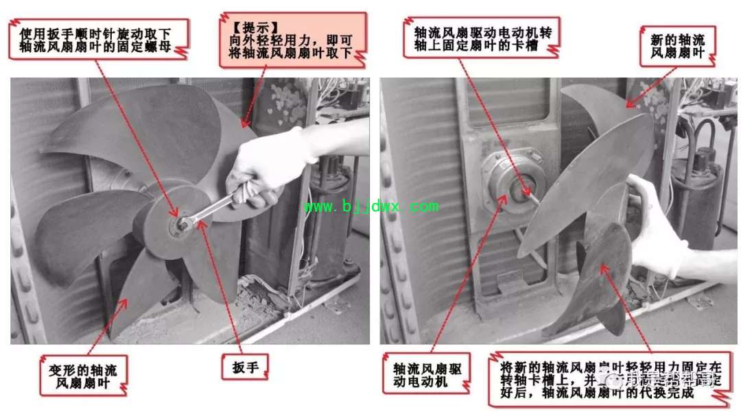

(2) 按图15所示,对轴流风扇扇叶进行拆卸代换。
图15 轴流风扇扇叶的拆卸代换
