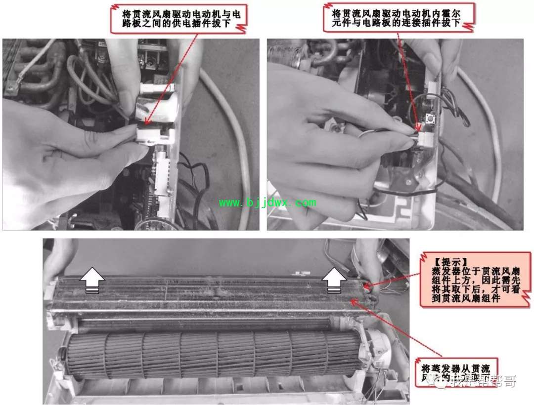

(1) 按图6所示,对贯流风扇组件与其他部件之间的连接插件及蒸发器进行拆卸。
图6 连接插件及蒸发器的拆卸方法

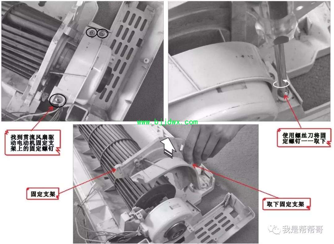

(2) 按图7所示,取下贯流风扇驱动电动机的固定支架。
图7 固定螺钉的拆卸方法

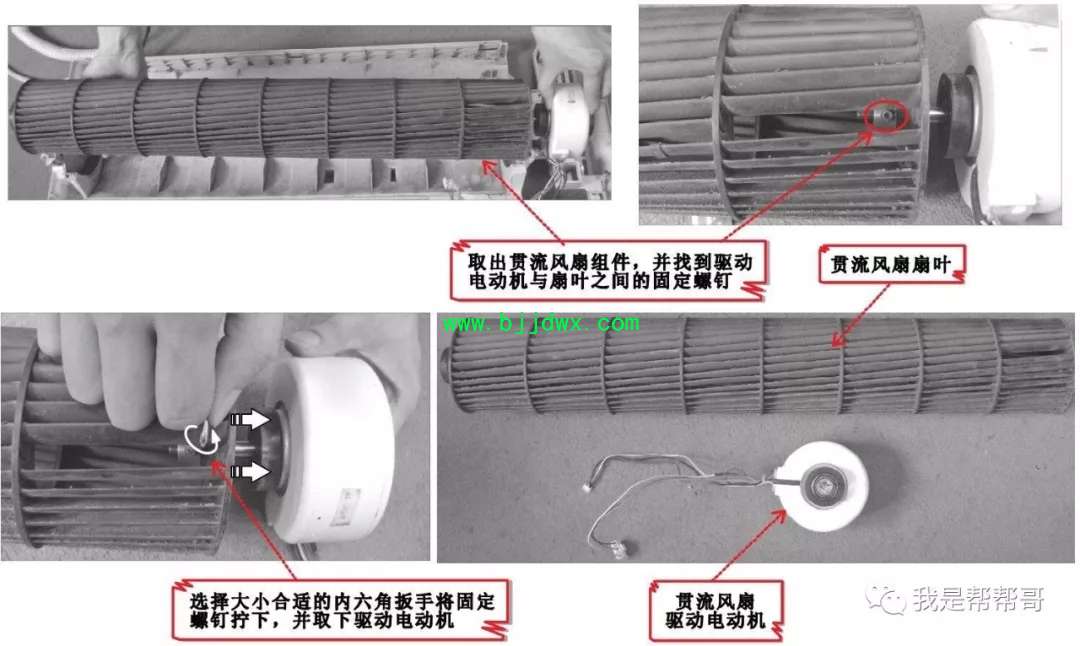

(3) 按图8所示,取下贯流风扇组件。
图8 贯流风扇驱动电动机的拆卸方法

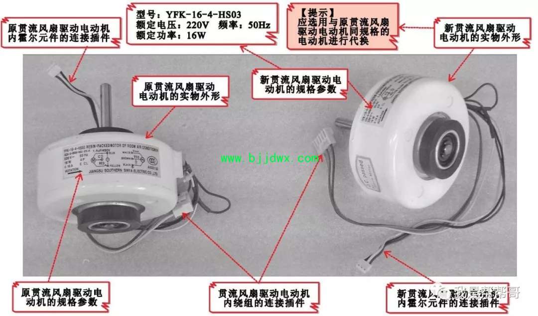

(4) 按图9所示,选择代换用的贯流风扇驱动电动机。
图9 贯流风扇驱动电动机的选择方法

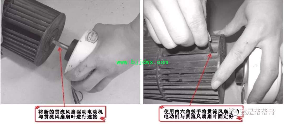

(5) 按图10所示,将新贯流风扇驱动电动机与贯流风扇扇叶连接固定。
   图10 新贯流风扇驱动电动机与扇叶的固定

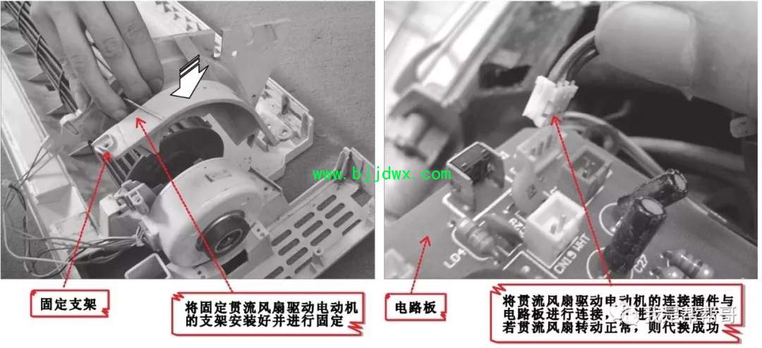

(6) 按图11所示,将新贯流风扇驱动电动机进行固定,并与电路板连接,完成代换。
图11 连接新贯流风扇驱动电动机与电路板

若经检查,贯流风扇扇叶存在严重破损和脏污,则需要用相同规格的扇叶进行代换,或对扇叶进行清洁处理,其安装方法在贯流风扇驱动电动机的代换方法中已有介绍。
