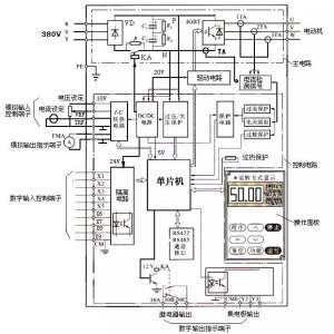

各个品牌变频器的11类变频器故障产生原因通用
目前市场上流行的变频器有一百多个品牌,你很难将所有品牌的变频器出现的故障都罗列出来,一是做不到,二是也没有太大的必要,因为变频器的故障是有共性的。如过电流、过载、接地、过电压、欠电压、过热、电磁干扰、 ...
2018-5-20 09:57

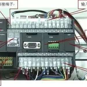

维修学习丨西门子及三菱PLC的故障如何下手处理?
可编程逻辑控制器(Programmable Logic Controller,PLC)通过通信联网,实现分散控制,集中管理。目前PLC在化工业自动化控制方面发挥着巨大作用,为各种各样的自动化控制设备提供了广泛、可靠的控制应用。但是使用 ...
2018-5-20 09:50

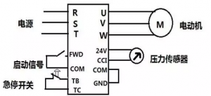

如何防止变频器炸机?
如何防止变频器炸机?
变频器维修最怕的故障问题就是:变频器炸机!炸机原因通常是配电工作人员马虎地将地线接到了PB上!普及一下:变频器标注为PB的端子一般是接制动电阻的,比如施耐德的ATV61,也有些变频器制动电阻接线端子标注为B,比 ...
2018-5-20 09:42

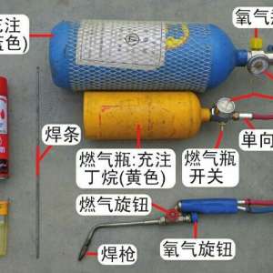

【北京家电维修网】空调焊接管道
【北京家电维修网】空调焊接管道
1.便携式焊炬各部件名称焊炬由氧气瓶、燃气瓶、连接软管、焊枪组成。使用时需要同时携带打火机、焊条、丁烷瓶等辅助工具。如图!2.开启操作顺序①检查氧气、燃气压力和连接软管密封情况。②开启氧气瓶和燃气瓶开关, ...
2018-5-17 16:53

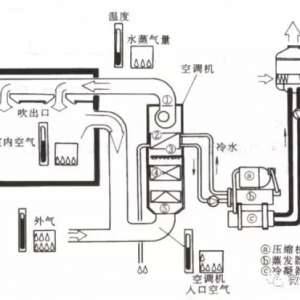

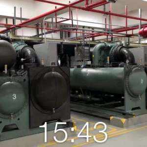

37张图加数千文字讲中央空调系统分类、组成、识图、管理与维护
1、中央空调系统分类中央空调有多种分类方式,不同类型的中央空调其系统组成各不相同。其主要分类方式有按负担室内热湿负荷所用介质分类和按空气处理设备的设置情况分类等。1.1、按负担室内热湿负荷所用介质来分:1 ...
2018-5-14 08:16
中央空调原理、组成及使用
中央空调原理、组成及使用
中央空调设备组成:中央空调工作原理:中央空调系统一般主要由:制冷压缩机系统、冷媒(冷冻和冷热)循环水系统、冷却循环水系统、盘管风机系统、冷却塔风机系统等组成。冷冻循环水系统:通过冷冻水泵将常温水泵入蒸发 ...
2018-5-14 07:36

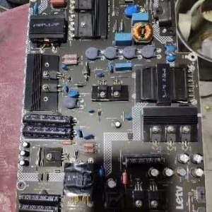

乐视55寸液晶彩电三无故障的维修
乐视55寸液晶彩电三无故障的维修
前几天接修一台55寸乐视液晶电视,此机器三无故障,打开后盖测得两颗450V电容有300V电压,再测得主副电源次级均无电压输出,拔掉主板与电源板的接线,再次测得也是无电压。拆出电源板到工作台上,接上电源测的副电源 ...
2018-5-13 18:36

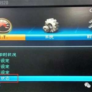

BIOS里怎么调节风扇转速
BIOS里怎么调节风扇转速
CPU的温度对电脑的正常运行有很大的影响,如果温度过高那么电脑就不能正常工作,风扇在降低温度中发挥着很大的作用,那么如果要在BIOS里面调节风扇温度要怎么操作呢?bios调节风扇转速要怎么操作呢?有时我们需要对 ...
2018-5-13 18:02

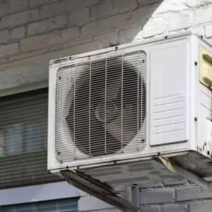

空调外机怕不怕雨淋?好多人都想错了!要不要遮一下呢?
在夏天,空调毫无疑问是我们最常用的家电产品之一,过高的温度让空调必须长时间工作。其实,在我们看不到的室外,空调外机也在“卖力工作”。但风吹雨淋、台风来袭是否会对空调外机造成影响呢?如果担心影响空调的寿 ...
2018-5-13 18:01

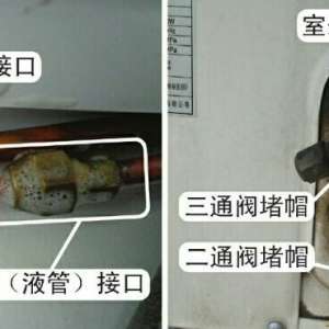

分体空调移机后典型故障分析与排除5例
因空调移机后产生的故障率相对比较高,就近年来在移机过程中一些常见故障进行总结,与大家分享。 例1:一台分体壁挂式1.5匹空调移机后,管道弯折导致内机出现“滋滋”流水似的噪声且制冷效果差。 该空调在旧房子使用 ...
2018-5-13 17:49
