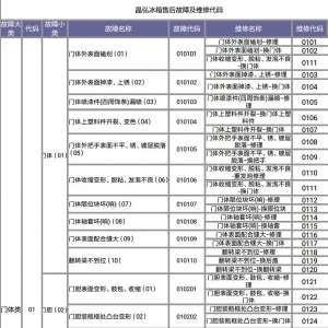

晶弘冰箱售后故障及维修代码一览表。
晶弘冰箱售后故障及维修代码一览表。

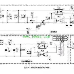

变频空调器通信电路原理与检修秘籍(总结篇)
变频空调器通信电路原理与检修秘籍典型的变频空调器通信电路由市电供电系统、室内微处理器ICl、室外微处理器Ul和光电耦合器PC1-PC4等元器件构成,如图4-7所示。1.供电市电电压通过RI0限流,再通过VD6半波整流,利用Z ...

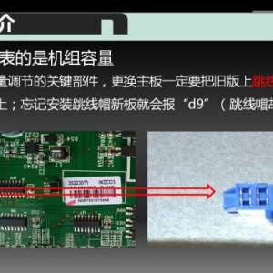

格力多联线控器显示d9是什么故障?
格力多联线控器显示d9是什么故障?
当你调试或者维修时,突然碰到格力多联机线控器显示d9故障,怎么解决呢?首先要知道故障代码的意思!室内机线控器、室内机接收灯板显示d9故障判断条件和方法:跳线帽型号与主板不配套,或者没有安装报d9故障。可能原 ...

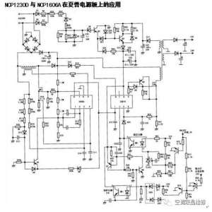

变频空调典型故障检修技巧 电源板维修资料(NCP1230D+1606A)
变频空调典型故障检修技巧(室内风机时转时停。检修技巧:初步判断故障可能出现在室内机电机或电路板控制环节。打开室内机壳,拉出室内机控制板。检测控制板上风机反馈插座CNll的①脚与③脚是否有5V直流电压,如有电 ...

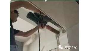

安装空调打孔的步骤及注意事项
安装空调打孔的步骤及注意事项
一、空调打孔的步骤............................................1、钻孔首先将脚手板和防护杆架按在钻洞的相应位置上,然后安放冷却钻头,然后使用外径为 110mm、钻深为 300mm 以上的钻头开始钻洞,需要边钻洞边向 ...

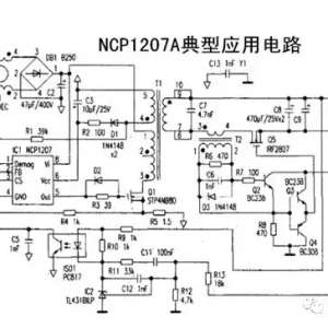

变频空调维修案例 电源板维修资料.NCP1207A
变频空调维修案例35、机型:KFR-32GW/BMF 故障现象:外机不工作。 分析处理:由特约部上门维修多次,外板已换过不能解决问题,后更换内板还是不能解决问题。后经分公司人员上门检查,故障显示为通讯故障,测信 ...

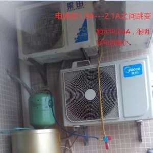

果田空气能加热温度不够显示ER12维修
果田空气能加热温度不够显示ER12维修
看到网上很少有空气能维修资料,因此分享一例果田空气能ER12故障维修,希望对大家有所帮助。客户来电说空气能坏了。没事做就带好工具过去看看。根据客户描述机器用了1年多一直都没事,前几天开机20分钟后就停机了显 ...
